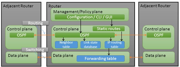

Dispositivo de Rede Tradicional, Um dispositivo pode ver o tráfego de uma maneira diferente tratando-o como tráfego de Plano de Dados e o outro pode classificar o mesmo tráfego como parte do Plano de Controle.
Vamos tentar explicar de uma maneira mais simples.

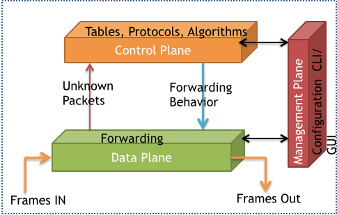

Control Plane é o lugar onde o Roteador/Switch toma suas decisões. Isto é baseado em software e utiliza a CPU em vez de hardware especializado, como um ASIC, e é por isso que todos nós pensamos que é um "caminho lento".
Outra função do plano de controle é alocar recursos para o Plano de Dados. Um exemplo disso é a utilização de dados da RIB para povoar a FIB.
Por exemplo, o Control Plane é responsável pela criação da tabela de roteamento IP, a tabela ARP, a tabela de endereços MAC, a tabela de vizinhos IPv6 (NDP), e assim por diante.
Portanto, o Plano de Controle controla o encaminhamento realizado pelo Plano de Dados adicionando, removendo ou alterando estes valores nas tabelas criadas.
Data Plane (ou Forwarding Plane), é o caminho de alta velocidade através do Roteador/Switch. Os pacotes que passam através do dispositivo utilizam o plano de dados, ao contrário dos pacotes endereçados ao dispositivo. Por este motivo, o plano de dados também é referido como o plano de expedição. Refere-se à camada responsável pelo envio de quadros ou pacotes, dependendo da camada sobre a qual o dispositivo atua (Camada 2 ou Camada 3).
O plano de dados deve fornecer um caminho de alta velocidade e baixa latência. Para conseguir isso, grande parte da implementação do plano de dados é feita em hardware. Isto inclui a realização de pesquisas CEF/caching e o uso de ASICs especiais. O FIB e o LFIB fazem parte do plano de dados.
Plano de Gerenciamento, é a camada de administração, podemos dizer que a maioria das tarefas está relacionada com a administração dos dispositivos de rede. É representado por protocolos como Telnet, SSH, SNMP e Syslog (configuração, monitoramento, solução de problemas).
Observe que, ao contrário do plano de controle, o plano de gerenciamento não afeta diretamente a operação do plano de dados, ou seja, não afeta diretamente o encaminhamento de quadros e pacotes para a rede, mas trata dos protocolos usados pelos administradores de rede para gerenciar e configurar dispositivos.

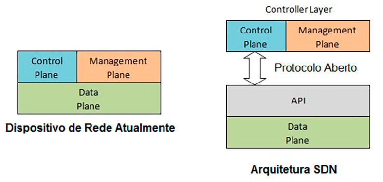

Conhecendo um pouco melhor a funcionalidade do CP, DP e MP, agora podemos entender melhor o conceito de SDN, caso você não soubesse que este conceito está no mercado há anos e a CISCO o estivesse constantemente melhorando, a idéia principal é que a rede é controlada pelo Plano de Controle e libera este trabalho para os dispositivos, ou seja, tudo será centralizado através de software.
Conclusão
O SDN é uma solução para simplificar as operações dentro de uma rede. Embora seja verdade que tivemos um avanço na automatização do processo de gerenciamento da rede, as organizações precisam migrar para outra plataforma com dispositivos mais robustos a fim de implementar esta solução. Por enquanto, temos algum tempo para estudar a programação (python, pelo menos) para esta transformação digital.
Como funciona a SDN?
Em um dispositivo em rede, os dados fluem para dentro e para fora através do plano de dados. As decisões sobre o que fazer com os dados são tomadas pelo que é chamado de plano de controle. Antes da SDN, estes dois planos estavam essencialmente ligados como um só. A SDN os separou em dois planos distintos para que a configuração e as decisões da rede pudessem ser completadas através de um plano de controle remoto.
