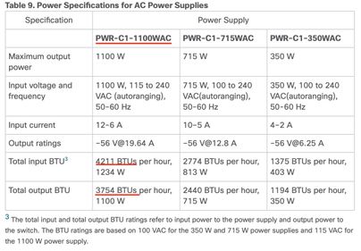

Me gustaría saber cual es la diferencia entre las fuentes de poder:
PWR-C1-1100 WAC-P
PWR-C1-1100 WAC

Hola @carlosmoreno
Aqui la respuesta
La P es por la clasificación de Platino de la fuente de poder.
El que una fuente de poder sea Platino esta relacionado con:
- Mejor calidad de componentes.
- Mejor eficiencia energética (mayor porcentaje de energía entregada según consumo).
- Menos temperatura en la entrada a la fuente de poder(BTU).
Tal vez se vea poca la diferencia, pero, si la exigencia del equipo es mucha, se notará con el tiempo.
Por esto, la elección dependerá de la exigencia que tendrá el equipo donde se instalará la fuente de poder.
Te dejo estos cuadros comparativos y un link para referencia.
Recuerda indicar como solución las respuestas correctas, pues eso ayuda a otros usuarios con dudas parecidas.
Saludos
