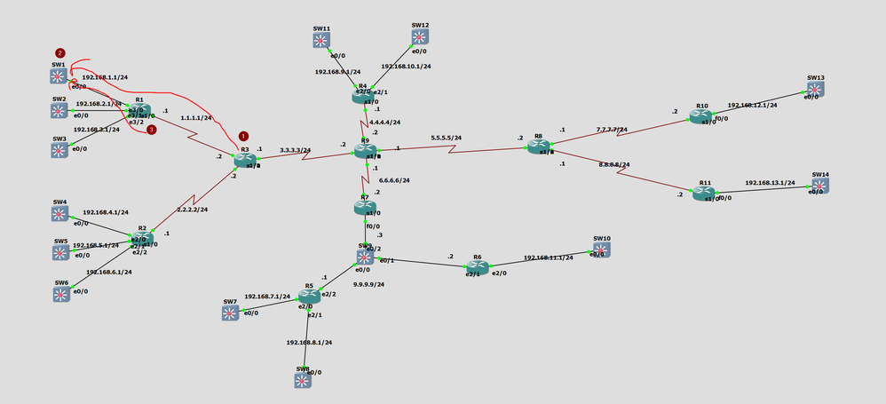

Hola a todos y me gustaría expresar mi agradecimiento. Haré una prueba de penetración y tengo un poco de conocimiento intermedio o superior sobre este tema, pero el conocimiento ciertamente no es una solución para todo y compartiré una topología con ustedes. Hablaré sobre los problemas de las cosas enumerados en esta topología uno por uno. El problema es básicamente la conexión telnet definida en el conmutador de un enrutador de red local. En el tramo interior, puede hacer telnet y hacer ping al Switch desde adentro, pero cuando intenta hacer una conexión de telnet y ping desde afuera, no tiene ningún efecto. ¿Cuál podría ser el principal problema de esto? Explicaré el problema en detalle a continuación.
Pueden encontrar la versión en tamaño completo de la imagen en este enlace.
https://imgyukle.com/i/yqk7MI
- No hace telnet ni hace ping de 1 a 2, pero sí hace ping y telnet al cable 192.168.1.1. Lo que quiero es una conexión directa telnet al switch. Hay una configuración EIGRP en la topología y les comparto la configuración del router como un ejemplo.
Si es de -3 a '2, puede hacer telnet y ping. El inner leg hace esto. Lo que quiero es que alguien desde afuera haga ping y telnet también. Si éste fuera el escenario, puede alguien compartir una solución válida para cada router configurado? Gracias.

Otro problema es que no hace ping etc. el leg 1.1.1.1del router SW1. Es un problema de dos caras. Por favor, estoy a la espera de su ayuda.
Lo siento, soy novato en este tema pero mejoraré con el tiempo. Gracias!!

Hello, Agregue "ip default-gateway 192.168.1.1" al switch. Sin ella, el switch no sabe a dónde ir para salir de su subred local.
Translator
Community Manager
Community Manager
Sw1 debe ser capaz de llegar a R1, ya que está en la red local/subred, pero no más allá; Para llegar a cualquier red remota, el conmutador necesita una puerta de enlace predeterminada como se mencionó anteriormente y los enrutadores deben saber cómo llegar de nuevo; Ping y telnet es una comunicación de 2 vías; también conocido como hacia y desde.
Si tiene otros problemas, compruebe las tablas de enrutamiento; muestre la ruta ip x.x.x y el cef con show ip cef x.x.x.x
IP Default-Gateway 192.168.1.1
