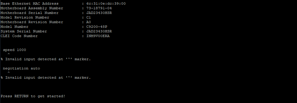

Paso 7: Verificación de la actualización
Tras el reinicio, compruebe que la actualización se ha realizado correctamente mediante el siguiente comando: "show version". Abajo está la imagen que muestra el paso a paso.
Ahora tendrá la última versión de firmware ejecutándose en su Cisco Catalyst 9200 de 48 puertos.
