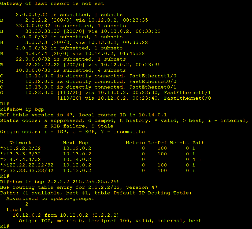

Una vez configurados los equipos que conforman el iBGP, revisamos la tabla de BGP y los vecinos.
 Muy bien, podemos observar que cada router conoce todos los prefijos que han sido advertidos a través de cada router, por ejemplo, todos conocen como llegar a al prefijo 4.4.4.4/32 e incluso R4 conoce como alcanzar las loopbacks de R2 y R3. Todas las entradas en las tablas de BGP son validas (>).
Ahora bien, como en muchas situaciones o casos de redes, debemos ser curiosos o saber del porqué de las cosas. Por ejemplo: Conocemos que BGP incluye únicamente la mejor ruta en la tabla de enrutamiento, no 2 ni 3 si existieran, aunque hay comandos para incluir caminos adicionales, pero eso lo platicaremos en otro artículo. Revisemos la tabla de enrutamiento de R1.
Si, por ejemplo, revisamos por donde R1 conoce la dirección IP 2.2.2.2/32 podemos observar que la conoce únicamente a través de R2 y lo mismo pasaría con la IP 3.3.3.3/32, la cual será conocida a través de R3 unicamente.
