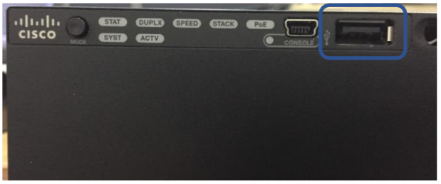

2. Conectamos la USB en la ranura para esta

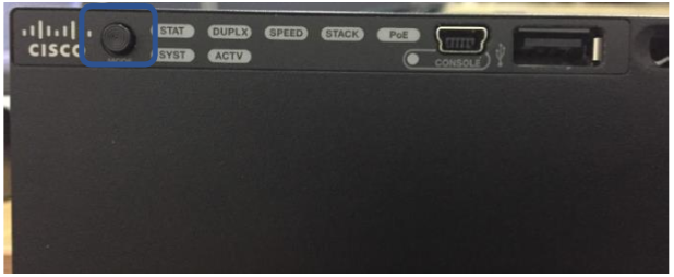

3. Dejar presionado el botón MODE durante 12 segundos para entrar al modo ROMMON

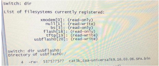

4. Al estar en el modo ROMMON se debe buscar como se observa la USB,
con el comando:
a. dir
b. El siguiente comando es para ver el archivo en la USB dir usbflash0:
5. El siguiente paso es seleccionar donde iniciara el boot de imagen :
a. boot usbflash0: nombre_de_la_imagen.bin
