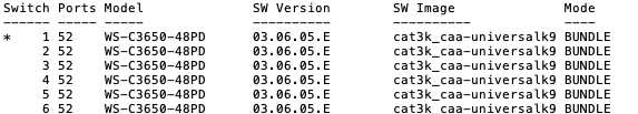

Podemos utilizar la herramienta de diagnósticos para probar y verificar la funcionalidad de los componentes de hardware en nuestro switch . Les mostraré un ejemplo, tengo una pila de stacks compuesta por 6 switches modelo WS-C3650-48PD con IOS 03.06.05.E y en modo BUNDLE.

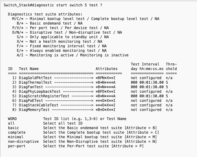

El switch numero 5 tiene problemas con PoE y para validar o descartar que sea daños de hardware utilizaré la herramienta de diagnostico.
Utilizaré el siguiente comando:
Switch_Stack#diagnostic start switch 5 test ?
Con el signo de interrogación podemos observar que tipo de Test podemos realizar, para este caso utilizaremos el numero 6:

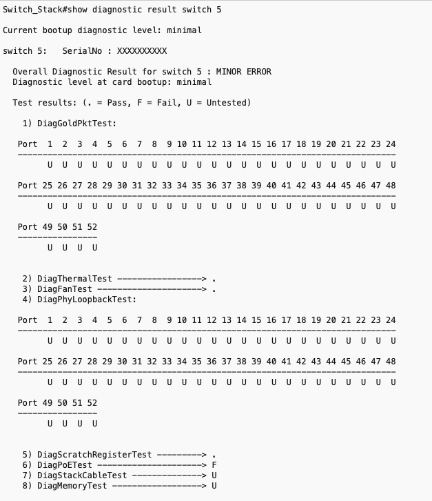

Como se observa el resultado del Test numero 6 es F (Fail) indicándonos una falla de hardware:

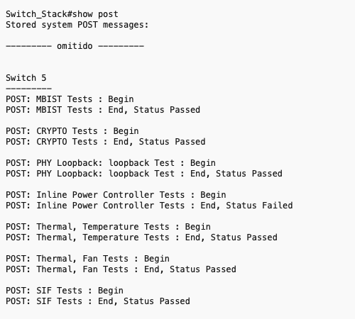

El resultado lo comparé con el output del comando show post:
