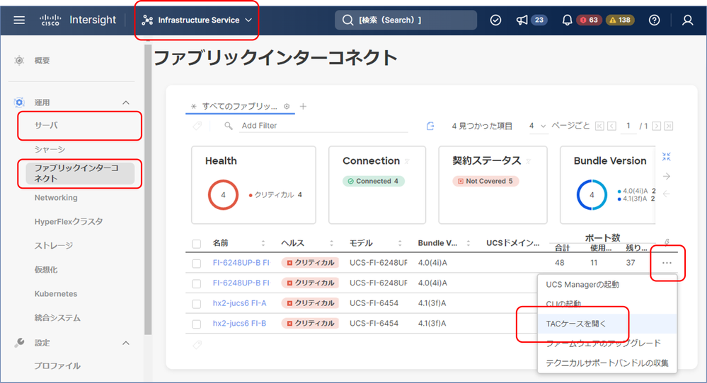

  1. サービス契約が紐付いている Cisco ID で Intersight にログイン
  2. Infrastructure Service のサーバもしくはファブリックインターコネクトのメニューから、対象のデバイスの「...」をクリックして "TAC ケースを開く" を選択

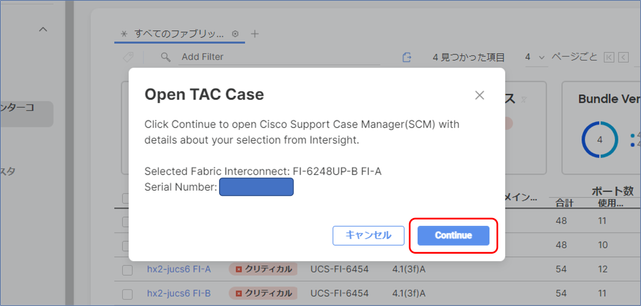

  3. 選択したデバイスに間違いがないかを確認して、”Continue” をクリック

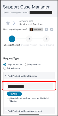

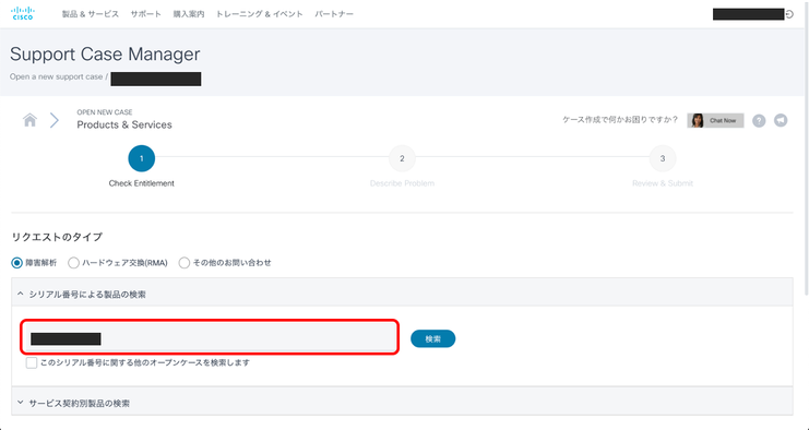

  4. Cisco Support Case manager (SCM) が開かれ、引き継がれたシリアル番号を元に有効なサービス契約の確認が行われる。(その後は、ユーザーが通常通りにケースオープンのプロセスをすすめる。)

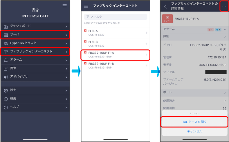

Intersight Mobile アプリケーションからも TAC ケースをオープンすることができます。
  2. サーバもしくはファブリックインターコネクトのメニューから "TAC ケースを開く" を選択
  3. Cisco Support Case manager (SCM) が開かれ、引き継がれたシリアル番号を元に有効なサービス契約の確認が行われる。(その後は、ユーザーが通常通りにケースオープンのプロセスをすすめる。)
