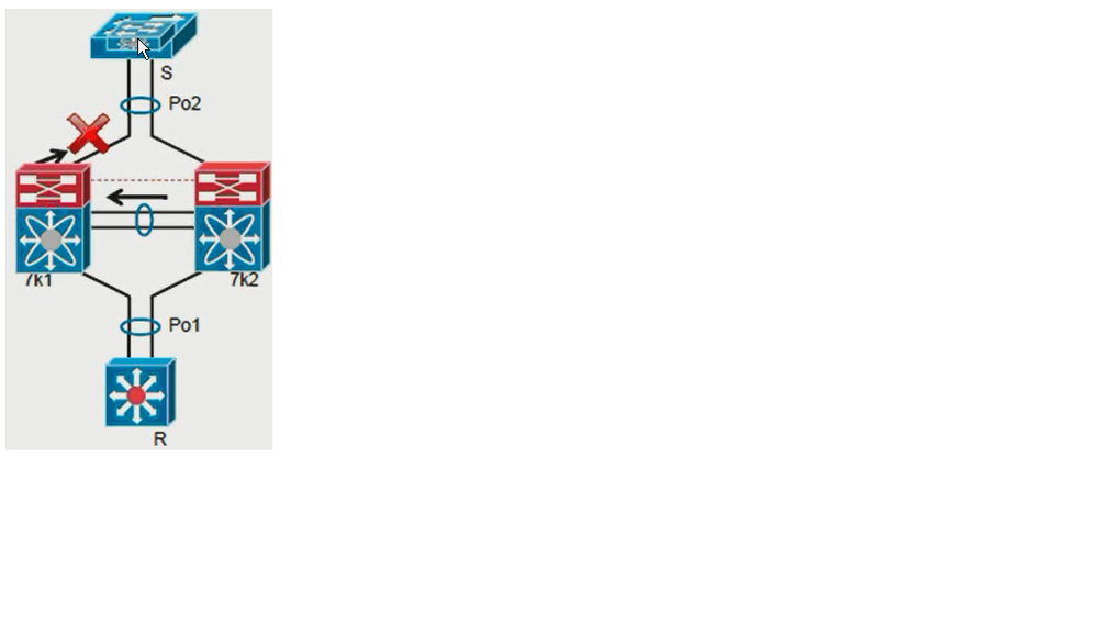

Peer-Gateway
  • 允许一个VPC交换机为那些去往对端peer MAC的数据包扮演一个Active网关;
  • 解决VPC设计中三层对VPC的影响:启用此特性后7K2,将不会把R发送的去往S的,下一跳MAC是7K1 MAC的数据包通过peer link发送到7K1,而是自己充当网关,直接将数据包转发出去;
  • 推荐配置此feature;

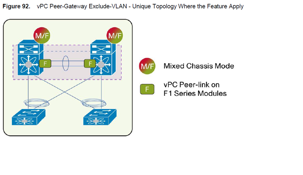

vPC Peer-Gateway Exclude-Vlan
  • 只在下图所示的拓扑环境中使用(M卡F卡混合机箱配置,同时peer link在F1卡上),如果是纯的F1、M1或F2环境都不需要配置此feature;Peer Link使用M1卡的环境下也不需要此feature;
  • 此feature的作用是防止数据流量经过peer link转发时被punted到CPU,直接使用硬件转发;在混合机箱配置模式且F1卡作为peer-link的情况下,通过peer-link的IP/ARP数据包将会使用tunneling机制,实际上是使用的CPU进行软件的方式转发,会受到系统COPP的影响,可能造成丢包;
  • 使用的情况是:在所有的L3 link DOWN后,数据经过peer link的备用路由进行转发;
  • 推荐设计:如果有在peer link上使用特定的VLAN作为备份路由,始终开启此feature;
必须要使用下面命令声明可以在peer link上传送的VLAN:
N7k(config-vpc-domain)# peer-gateway exclude-vlan

vPC Peer-Gateway Exclude-Vlan。 这个解释的不是很清楚, 没介绍开启这个特性后,流量会如何处理,以及不开启情况下会有何影响。“此feature的作用是防止数据流量经过peer link转发”,这句话是误导。上联三层都断了,为何不能从peer link转发? :lol 同时请教一个另外有关的问题:拓扑图见附件,我知道这不是思科推荐的结构,即:三台设备之间运行OSPF,3的HELLO包从左边上去了,如果1和2开启了peer-gateway特性,问交换机1会不会把HELLO的TTL减1,从而影响3和1建立邻居关系?

多谢指正,之前的表述不准确,已修改。此feature的作用是防止数据流量经过peer link转发时被punted到CPU,直接使用硬件转发;在混合机箱配置模式且F1卡作为peer-link的情况下,通过peer-link的IP/ARP数据包将会使用tunneling机制,实际上是使用的CPU进行软件的方式转发,会受到系统COPP的影响,可能造成丢包,在不开启此feature的情况下。而开启之后,当其中1台N7K M卡的上L3 link失效后,数据流量通过peer link的backup route进行路由转发,就不受此peer link特性的影响,不会将exclued 的vlan流量 punted 到CPU,而是使用硬件转发,当然也不再受到COPP的影响。

此feature的作用是防止数据流量经过peer link转发时被punted到CPU,直接使用硬件转发;在混合机箱配置模式且F1卡作为peer-link的情况下,通过peer-link的IP/ARP数据包将会使用tunneling机制,实际上是使用的CPU进行软件的方式转发,会受到系统COPP的影响,可能造成丢包,在不开启此feature的情况下。而开启之后,当其中1台N7K M卡的上L3 link失效后,数据流量通过peer link的backup route进行路由转发,就不受此peer link特性的影响,不会将exclued 的vlan流量 punted 到CPU,而是使用硬件转发,当然也不再受到COPP的影响。 (这个回答正解!)
