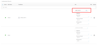

 ・Authentication Policy
  EAP_TLS_PF:Certificate Attribute Subject - Common Name を設定

●Authentication Policy
use identity from」は証明書の情報をベースに、
ID検索してディレクトリに含まれているか確認する機能だと認識しておりますが、
私が検証した際は明示的には設定しなかったです。
カスタマイズしなくても動きはしましたが、
それが本番導入に適切かは別なので、証明書に含まれる資格情報の妥当性確認のために、設定の検討余地自体はあると思います。
