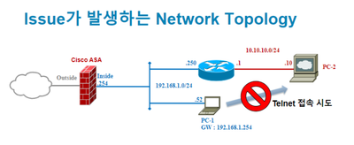

원하는 네트워크를 구성하다보면 이런 저런 토폴로지가 만들어지기 마련인데요, 가끔씩은 asymmetric 트래픽이 발생해서 우리를 속썩이곤 하죠? Asymmetric 트래픽을 고치려면 TCP/IP 프로토콜이 어떻게 동작하는지를 이해해야 하는데, 웬만한 TCP/IP 서적은 300페이지를 훌쩍 넘어가 버려서... ㅎㅎ   혹시 asymmetric 트래픽 때문에 고생하고 계신다면 이 문서를 한번 참고해 보세요. 오래 전에 만든 문서라 인용된 장비들...
대략 18년 전에 만든 자료지만, 지금도 어디에선가 고객으로부터 교육 요청 받아서 처음부터 자료 만드시느라 고생하시는 엔지니어 분들이 계시다면 도움이 될 수 있을까 해서 공유 드립니다. 하도 오래된 자료르 슬라이드 비율이 4:3이네요. 당시에는 다른 회사 재직 중일 때 만든 자료라 이메일만 수정해서 올립니다. 자유롭게 퍼가시고 필요한 분들과 자유롭게 공유해 주세요. ^^ (No Copyright)
