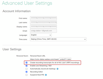

録画議事録 (Recording Transcript)
メディアプレイヤーに表示するには、サイト単位(Control Hub)+ユーザー単位での設定を有効にする必要があります。

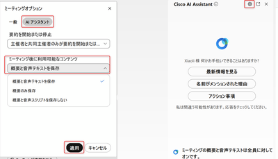

AI Assistant 要約議事録
生成条件には、Webex Suite meeting platform + AI Assistant Summary有効 + 会議終了後に
「概要と音声テキストを保存」と選択する必要です。

AI Assistantを有効にすることで、AI Assistant 要約議事録が生成されることになりますが、
   会議中にはWebex Assistantが有効化されていないため、会議議事録は生成されません。
