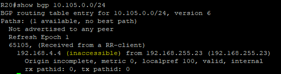

NEXT_HOP
É um atributo well-known, mandatory, transitive e deve estar presente em todas as mensagens update. É o IP do router vizinho para redes aprendidas remotamente. Poderá ser 0.0.0.0 para redes anunciadas usando o comando network ou aggregate. O NEXT_HOP precisa ser alcançável (estar na tabela de routing) e é alterado quando passa por AS diferentes.

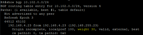

Weight
É um atributo proprietário da Cisco, non-transitive e local. Quanto mais alto for o valor melhor será preferência. Para redes anunciadas localmente terão um valor 32678 e 0 para redes aprendidas remotamente. Pode ser alterado por vizinho ou usando route-maps.
R4
ip prefix-list WEIGHT permit 10.102.0.0/24 le 32
route-map SET_WEIGHT permit 10
match ip address prefix-list WEIGHT
set weight 30
route-map SET_WEIGHT permit 99
router bgp 65105
neighbor 192.168.4.23 remote-as 64512
add ipv4
neighbor 192.168.4.23 route-map SET_WEIGHT in
ou
router bgp 65105
add ipv4
neighbor 192.168.4.23 weight 30

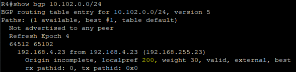

LOCAL_PREF
É um atributo well-known, discretionary, non-transitive e deve ser suportado por todos os vendors mas não precisa aparecer em todas as mensagens UPDATE. Usado para influenciar o AS em que inserido, quanto maior o valor melhor será a preferência, tendo 100 como valor padrão. É o atributo mais recomendado para influenciar rotas anunciadas pelo routers externos, influenciado o tráfego com destino as redes anunciadas. Pode ser alterado usando route-maps.
R4
ip prefix-list LOCAL_PREF permit 10.102.0.0/24 le 32
route-map SET_LOCAL_PREF permit 10
match ip address prefix-list LOCAL_PREF
set local-preference 200
route-map SET_LOCAL_PREF permit 99
router bgp 65105
add ipv4
neighbor 192.168.4.23 route-map SET_LOCAL_PREF in

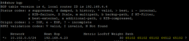

AS_PATH
É um atributo well-known, mandatory, transitive e deve estar presente em todas as mensagens UPDATE. É visto como uma lista ordenada (AS_SEQUENCE), sendo lida da direita para a esquerda. Por vezes também pode ser uma lista desordenada (AS_SET). Usada para prevenção de loop, quanto menor for o valor melhor será a preferência. Pode ser alterada usando route-maps.
Sem manipulação
![SilesiodeCarvalho_5-1688129791033.png SilesiodeCarvalho_5-1688129791033.png](https://community.cisco.com/t5/image/serverpage/image-id/189043i0B6D04A85606E5FA/image-size/large?v=v2&px=999)
Usando route-map.
ip prefix-list AS_PATH permit 10.102.0.0/24 le 32
route-map SET_AS_PATH permit 10
match ip address prefix-list AS_PATH
set as-path prepend 65102 65102 65102
route-map SET_AS_PATH permit 99
router bgp 65105
bgp log-neighbor-changes
address-family ipv4
neighbor 192.168.4.23 route-map SET_AS_PATH in
