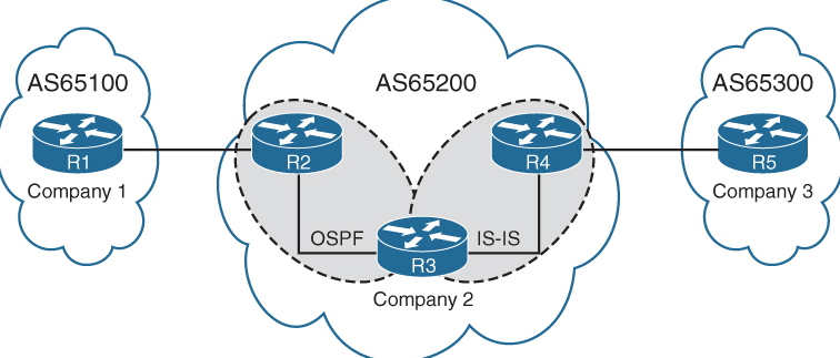

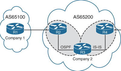

Existem dois tipos de roteadores vizinhos BGP: iBGP e eBGP.
iBGP
  • Não substitui o IGP. Nenhuma conectividade direta necessária
  • "Split-horizon" como prevenção de loop. As rotas iBGP não são encaminhadas para outros vizinhos iBGP, mas são anunciados para vizinhos eBGP.
  • Apenas anuncia a melhor rota em qualquer mensagem BGP UPDATE.
  • BGP apenas redistribui rotas ebgp em um IGP
  • BGP não redistribui rotas externas ospf por padrão
  • As sessões iBGP têm TTL (Time To Live) de 255
R3
router bgp 65200
 neighbor 192.168.23.2 remote-as 65200
R2
router bgp 65200
 neighbor 192.168.23.3 remote-as 65200
eBGP
  • O vizinho deve estar em um AS diferente
  • O vizinho deve estar conectado diretamente ou adicionar ebgp-multihop (ou ttl-security hops) que altera o TTL padrão
  • Caso contrário, um protocolo de roteamento IGP deve fornecer acessibilidade
  • Rotas com o mesmo AS são rejeitadas se observadas nas mensagens AS_PATH recebidas (AS_SEQUENCE e/ou AS_SET)
  • Todas as melhores rotas (e apenas as melhores rotas) são anunciadas e aceites na mensagem UPDATE
  • eBGP tem TTL de 1
R1
router bgp 65100
 neighbor 192.168.12.2 remote-as 65200
R2
router bgp 65200
 neighbor 192.168.12.1 remote-as 65100
