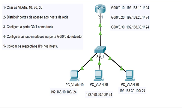

 Router-on-a-Stick
Requer apenas uma interface física do roteador para rotear o tráfego entre várias VLANs em uma rede. Cada VLAN é configurada como uma subinterface na interface física do roteador. O roteador usa essa interface para encaminhar o tráfego entre as VLANs.
  1. Configuração:
Seguindo os passos da configuração:

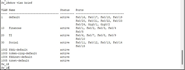

               c) Verificar as vlans criadas e a atribuição de portas.
               d) Definir a interface física do swich como tronco e criar as subinterfaces na interface física do roteador
Sw_1(config)#interface gigabitEthernet 0/1
Sw_1(config-if)#switchport mode trunk
R_1(config-subif)#no interface gigabitEthernet 0/0/0.10
R_1(config)#interface gigabitEthernet 0/0/0.10
R_1(config-subif)#encapsulation dot1Q 10
R_1(config-subif)#ip address 192.168.10.1 255.255.255.0
R_1(config-subif)#interface gigabitEthernet 0/0/0.20
R_1(config-subif)#encapsulation dot1Q 20
R_1(config-subif)#ip address 192.168.20.1 255.255.255.0
R_1(config-subif)#interface gigabitEthernet 0/0/0.30
R_1(config-subif)#encapsulation dot1Q 30
R_1(config-subif)#ip address 192.168.30.1 255.255.255.0
R_1(config-if)#no shutdown
Obs: Não esqueça de atribuir endereços IPs aos computadores, com o respectivo default Gateway.

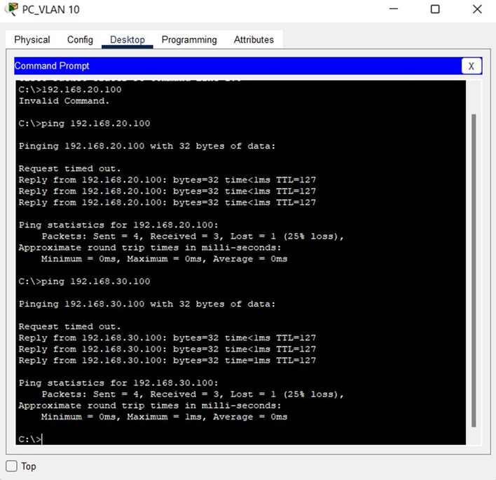

               e) Teste Ping do PC_VLAN1 para os PCs das outras VLANs

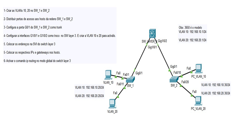

Switch Multicamadas (Camada 3)
Um switch de camada 3 pode executar tanto a função de switch quanto de roteador. Ele pode rotear o tráfego entre VLANs internamente, sem a necessidade de um roteador dedicado.
  1. Primeiro, ligar o switch de camada 3. Switch Ligado, passemos as configurações:
               a) Criação de VLANs
SW_1(config)#vlan 10
SW_1(config-vlan)#name Ddaos
SW_1(config-vlan)#vlan 20
SW_1(config-vlan)#name TI

               c) Definir a interface física do swich como tronco
SW_1(config)#interface gigabitEthernet 0/1
SW_1(config-if)#switchport encapsulation do1Q
SW_1(config-if)#switchport mode trunk
               a) Repetir o mesmo processo no switch_2

                 Configuração do Switch de Camada 3
SW_Layer_3(config)#vlan 10
SW_Layer_3(config-vlan)#name Dados
SW_Layer_3(config-vlan)#vlan 20
SW_Layer_3(config-vlan)#name TI
SW_Layer_3(config)#interface vlan 10
SW_Layer_3(config-if)#ip address 192.168.10.1 255.255.255.0
SW_Layer_3(config-if)#interface vlan 20
SW_Layer_3(config-if)#ip address 192.168.20.1 255.255.255.0
SW_Layer_3(config)#ip routing
SW_Layer_3(config)#interface range gigabitEthernet 1/0/1-2
SW_Layer_3(config-if-range)#switchport mode trunk
Após isso, é só testar a conectividade.
