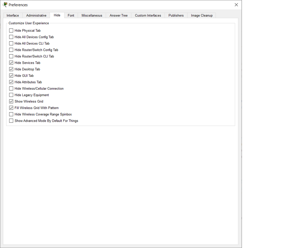

Hola,
soy nuevo en el tema por lo que pediré un poquito de paciencia y comprensión.
en la versión de packet tracer 7.1.1 64 bits, ya no me deja configurar ya sea un router o switch directamente en modo configuración.
Alguien que me diga como configurar el packet tracer para poder configurar los dispositivos directamente en modo configuración.
Se los agradecería mucho

08-06-2018 08:19 AM - editado 08-06-2018 08:21 AM
Entiendo, has buscado en la tab de opciones y luego en preferencias?, podria haber algo marcado que este limitando esa opcion de config.
Yo tengo el PT version 7.1.1.0138 y creo que la version de 64 bits.

el 08-06-2018 08:04 AM
Hola Julio
Gracias por tu respuesta, lo que pasa es que lo quiero configurar mediante modo configuración que debe de aparecer en la parte superior izquierda de la pantalla del router, no quiero configurarlo desde CLI.
Quisiera saber alguna manera para poder configuarlo nuevamente desde esa opción.

el 08-06-2018 10:01 AM
Muchas gracias Julio, Si estaba limitado a la configuración, en el menú de opciones tal como dijiste.

el 04-30-2020 05:44 AM
Buenos días estimado,
Primero que nada un dispositivo real nunca entra directamente en modo de configuración global, tienes que entrar primero a modo privilegiado e igual es en packet tracer, en ese punto de tu imagen lo único que debes hacer es darle "enter"->ena->conf t. No creo que exista una opción para saltarte el modo privilegiado, por mi parte ya la busqué y no lo conseguí.
Si te estoy entendiendo mal y lo que quieres hacer es que cuando le das click a un equipo te salte directamente a la consola, lo que debes hacer es habilitar la siguiente opción "Use CLI as Device Default Tab" Options->Preferences.

el 04-30-2020 06:57 AM
Buenos días, gracias Diana creo que no me expresé bien, el problema es por ejemplo si por voy a armar una topología y escogo por ejemplo un router 1941, lo arrastro a la plantilla y le doy clic al icono no me salia la pestaña 'CLI' solo aparece 'Physical' 'Config' y 'Attibutes'. La pestaña de CLI no es visible.
Pero ya resolví el problema hace días, como hasta ahora me responden no había cerrado el ticket.
