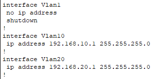

jaiferpec_0-1675546505598.pngjaiferpec_1-1675546562607.pngjaiferpec_2-1675546650129.png
jaiferpec_3-1675546735792.pngjaiferpec_4-1675546800008.pngjaiferpec_5-1675546871039.png

On switch the port should be Trunk connected to Router ( and remove vlan10 and vlan 20 interface (not VLANs) - since that IP conflicts with the router Router)

Muchas gracias, he quitado las IPs de la vlan 10 y vlan 20 y ha funcionado, tienes razon, entraba en conflicto con las IPs de las sub-interfaces del router. Disculpa por las capturas de pantalla no volvera a suceder, como dije soy nuevo en este foro.
