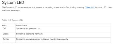

Hace unos días tuvimos un problema con un switch Cisco 2960G, se reinició por problemas con la energía. Despues de eso el equipo solo enciende y prende el led de SYST de manera fija sin parpadear, cuando me conecto con cable consola tampoco me responde.
Ya intente resetear el equipo a valores de fábrica pero no funciona.

Al parecer tu equipo esta defectuoso.
Es posible que el IOS se haya corrompido ante la falla de energia.
Te dejo un link de una discusión en ingles para referencia.
https://community.cisco.com/t5/switches-small-business/cisco-2960-switch-led-indication-problem-urgent/td-p/2987185
