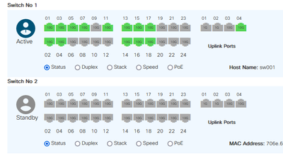

je pense que c'est ok niveau priorité...
on ne peut pas faire cette manip dans l'UI d'ailleurs?
