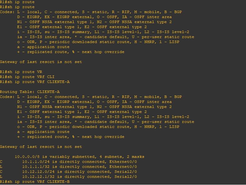

Verificamos la tabla de enrutamiento en R1 y observamos lo siguiente:
Al verificar la tabla de enrutamiento global (sh ip route) observamos que no tenemos ninguna información, no obstante, al utilizar el comando (sh ip route vrf CLIENTE-A) observamos la información de las redes que hemos configurado.

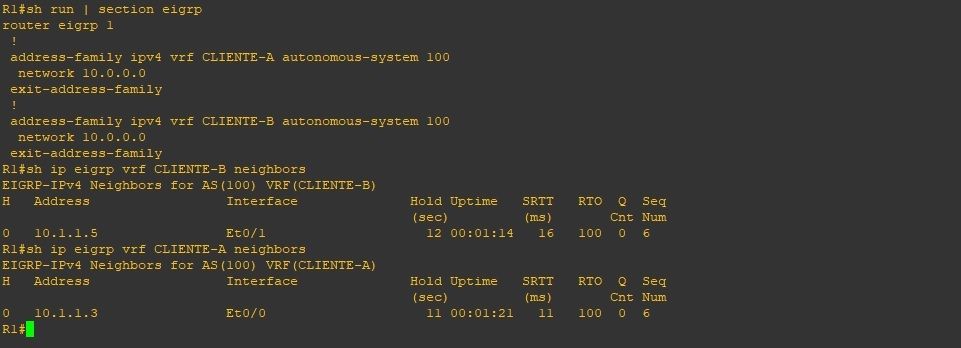

Ahora bien, a fin de garantizar la comunicación entre las diferentes localidades tanto del Cliente A como del Cliente B procedemos a configurar R1 y R2 con EIGRP como sigue:
De esta manera garantizamos la comunicación total entre las diferentes localidades manteniendo el tráfico de cada uno de los clientes completamente separado. Verificamos la tabla de enrutamiento de R4, realizamos un ping a una red en R1 y un traceroute para comprobar que todo funcione correctamente
