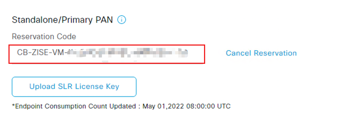

Cisco ISE GUIで、[メニュー(Menu) ]アイコンをクリックして、[管理(Administration)]>[システム(System)]>[ライセンス(Licensing) ]を選択します。[ライセンスタイプ(License Type)]の領域から、[Specific Licensing Reservation]を選択し、[SLR 構成(SLR Configuration)] 領域で、[スタンドアロン/プライマリ PAN(Standalone/Primary PAN)] 領域の [コードの生成(Generate Code)] をクリックします。
有効化した後で、画面の上部に下記のメッセージが生成されます。登録完了までに、Cisco ISEへのアクセスが一部制限されます。
コードが横にある [予約コード(Reservation Code)] フィールドに表示されます。予約コードを生成した後で、[リクエストのキャンセル(Cancel Request)] をクリックして予約コードを CSSM サーバーに返却できます。返却したコードは無効になります。次回、プライマリ PAN で特定ライセンス予約をインストールして有効にする場合は、新しい予約コードを生成する必要があります。
CSSM ポータルで送信するために、予約コードをコピーします。

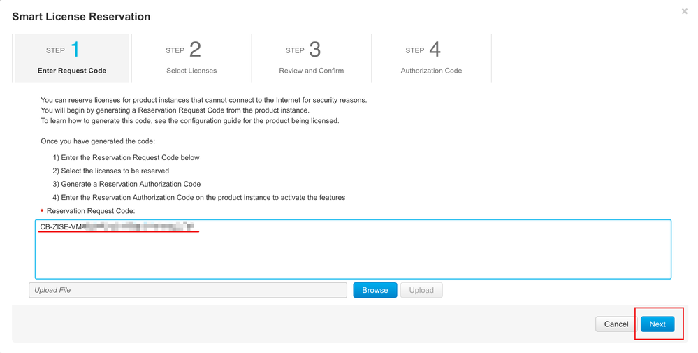

[スマートライセンス予約ワークフロー(Smart License Reservation workflow)] ダイアログボックスが表示されます。[ステップ 1:要求コードの入力(Step 1: Enter Request Code)] タブで、表示されるテキストフィールドに、 Cisco ISE から受信した予約コードを入力します。[次へ(Next)] をクリックします。

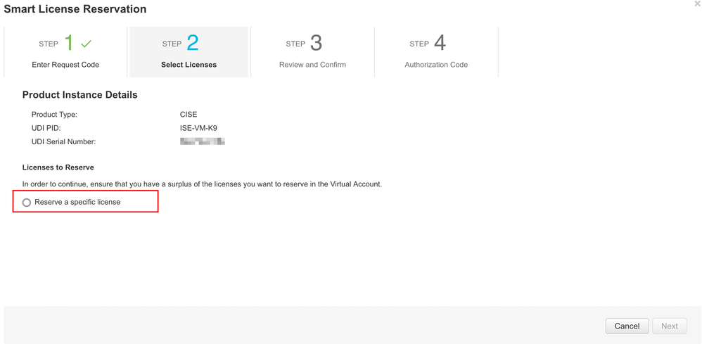

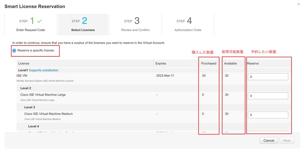

[ステップ 2:ライセンスを選択する(Step 2: Select Licenses)] タブで、[特定ライセンスの予約(Reserve a specific license)] オプションボックスをクリックします。
 次に、表示されるテーブルの[使用可能(Available)]列のライセンスの数を確認し、  [予約(Reserve)] 列に、ライセンスタイプごとに、プライマリ PAN で予約するライセンス権限の数を入力します。

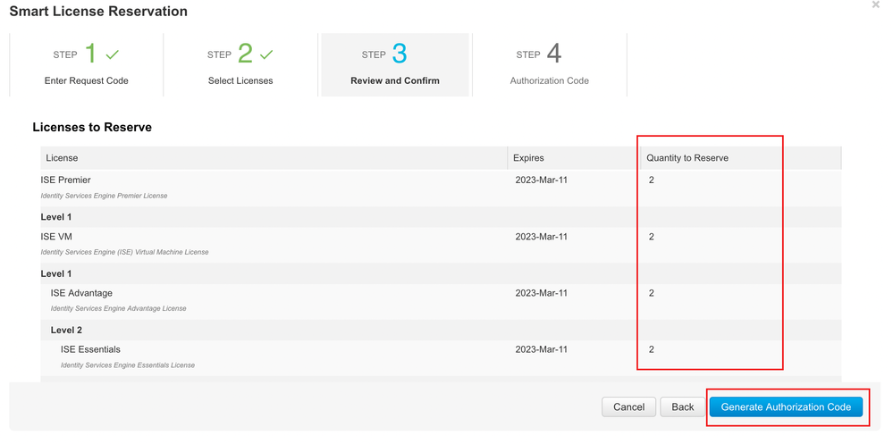

 [次へ(Next)] をクリックしたら、[ステップ 3:レビューと確認(Step 3: Review and Confirm)] タブで、特定ライセンス予約の詳細を確認します。次に、[承認コードの生成(Generate Authorization Code)] をクリックします。

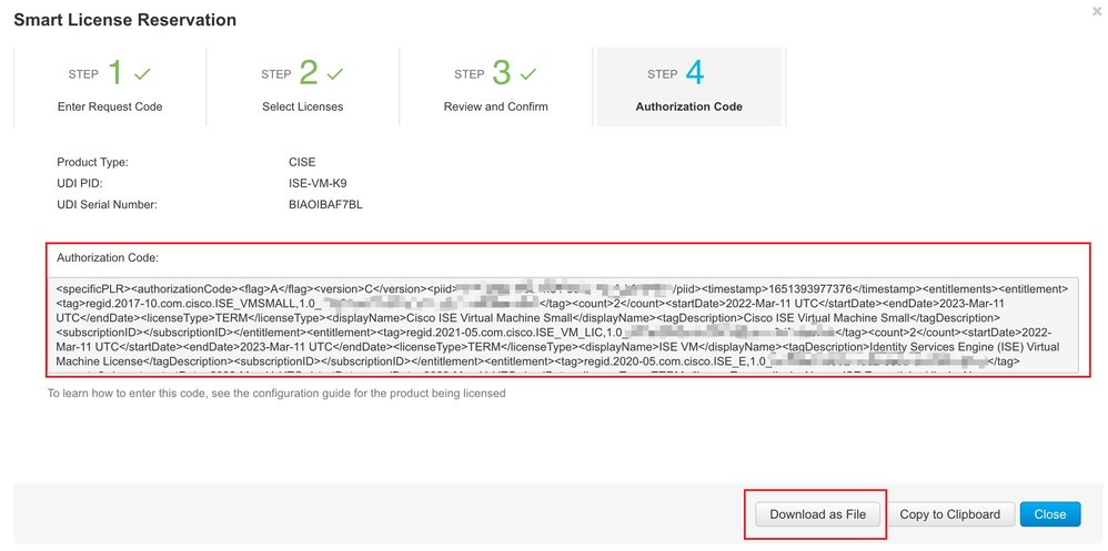

[ステップ 4:承認コード(Step 4: Authorization Code)] タブには、承認コードを XML 形式で表示するフィールドがあります。この XML コンテンツには、SLR が生成されるライセンス予約と Cisco ISE ノードに関する情報が含まれます。改ざんされたコードは Cisco ISE によって拒否されるため、このコンテンツは変更しないでください。[ファイルとしてダウンロード(Download As File)] をクリックし、XML コンテンツを含む .txt ファイルをローカルシステムにダウンロードします。

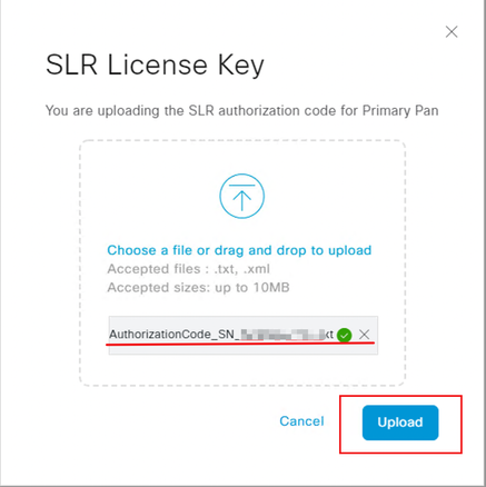

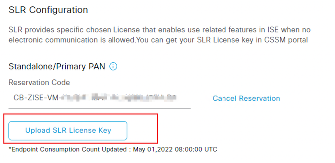

Cisco ISE 管理ポータルの [ライセンス(Licensing)] ウィンドウの[スタンドアローン/プライマリ Standalone/PAN(Primary PAN)] 領域で、[SLR ライセンスキーのアップロード(Upload SLR License Key)] をクリックしします。
CSSM ポータルからダウンロードした XML ファイルを選択します。
キーがノードにアップロードされ、特定ライセンス予約がアクティブ化されるまでに数分かかります。
