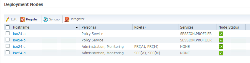

    WebGUIでPatchインストールする場合は、Adoministrator Guideにも記載のあるとおり、最初はPrimary PANにインストールされ、その次はWeb GUIにて表示されている順番となります。
    またこの順番はDeployment構築時にHost名で決定されるため、Patchインストールする段階では意図的に変更はできません。
    具体例として、今回検証時の場合は以下のようになります。
    1. ise24-c : Primary PAN(+MnT)
    2. ise24-a : PSN
    3. ise24-b : PSN
    4. ise24-d : Secondary PAN(+MnT)
    ここで注意いただきたいポイントは、Primary PANの次は必ずSecondary PANになるというわけではなく、あくまでもWeb GUIに表示されている順番次第というところになります。

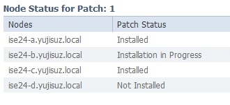

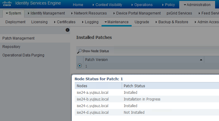

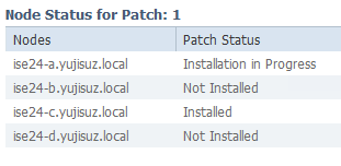

    WebGUIにアクセスいただき、Patch Management画面でShow Node Statusアイコンをクリックすることで、現在のインストール状況が確認できます。
    • Primary PANへのインストール完了後
    • 2Node目へのインストール完了後
    PatchのRollback(remove)について
