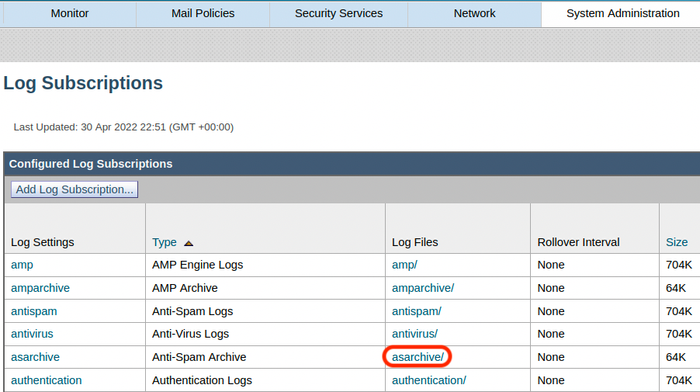

GUIからのダウンロード
GUIからasarchiveのログファイルをダウンロードすることができます。
GUI > System Administration(システム管理) > Log Subscriptions (ログサブスクリプション)
Cluster Modeでは、以下のようなURLをブラウザのアドレスバーに直接貼り付けてログファイルにアクセスすることが可能です。
https://(hostname)/cluster/system_administration/log_list?log_type=asarchive
