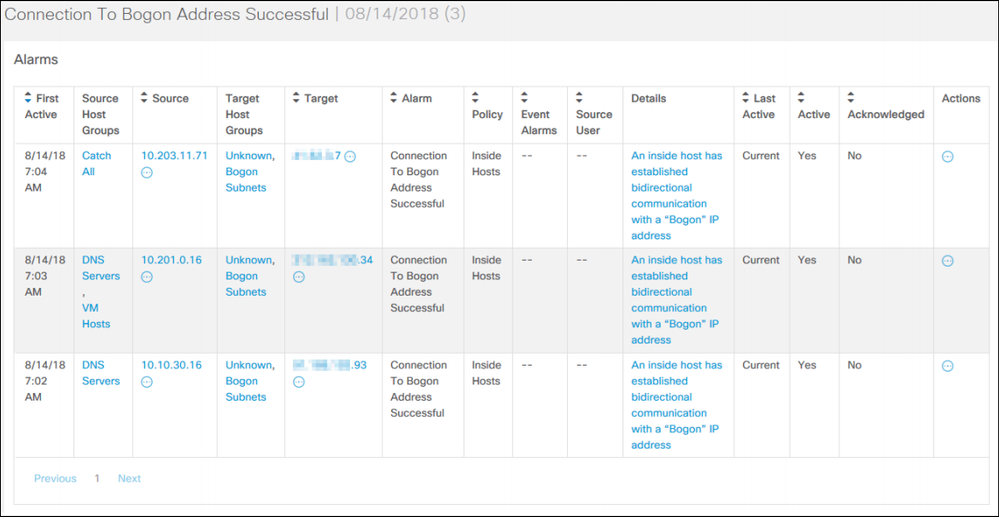

ボゴンのトラフィック検出を有効にする

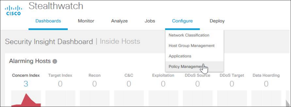

ボゴントラフィック検出を有効にするには、Inside Hosts ポリシーを構成します。Security Insight ダッシュボードから、[構成] をクリックし、[ポリシー管理] を選択します。

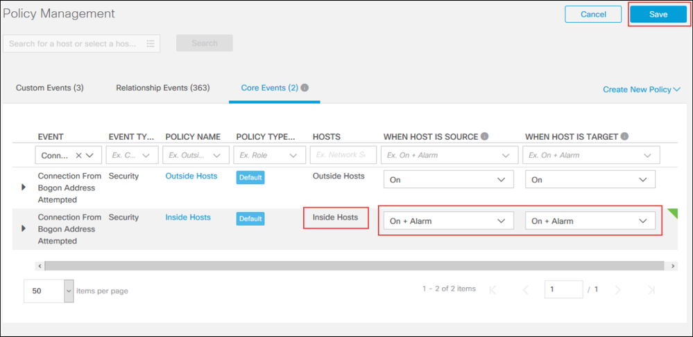

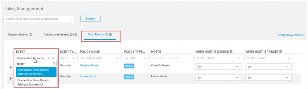

コアイベントのセクションをクリックして、ボゴンを検索します。
Bogon イベントが表示されます。各イベントを選択し、ソースとターゲットの両方で On + Alarm の Inside Hosts ポリシーを構成します。[Save] をクリックします。

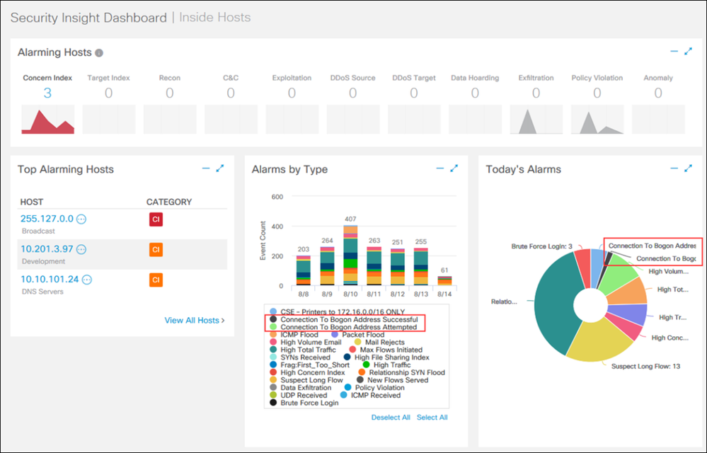

ボゴントラフィック アラームがセキュリティ インサイト ダッシュボードに表示されるようになりました。詳細については、目的のボゴンイベントのバーまたは円グラフをクリックしてください。

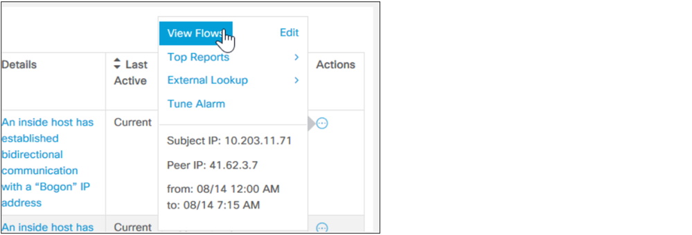

そのイベントのアラームのリストが表示されます。ホストレポートを取得するには、IP アドレスをクリックすることができます。

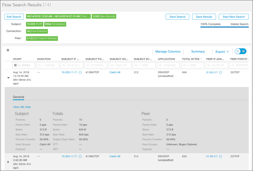

その他のレポートについては、イベントの楕円をクリックしてください。この例では、関連するフローを表示したいので、アクション列の丸いアイコンをクリックして、フローの表示を選択します。
フロー検索結果ページが表示され、詳細が表示されます。
この情報を入手したセキュリティ管理者は、このリスクを軽減するためにさらなる対策を講じることができます。
