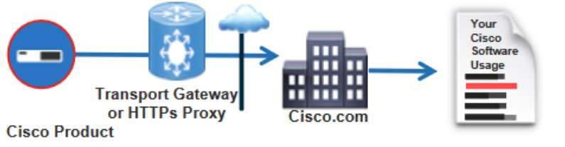

本ドキュメントは Catalyst の Smart License (スマートライセンス)で Proxy Server (プロキシサーバー) を介してCSSM (シスコスマートソフトウェアマネージャー)へ接続の設定を紹介します。

Proxy Server を介した CSSM へ接続の設定
基本設定として 以下 1~3を設定します。さらに Transport Gateway または サードバーティの Proxy Server を使用するかにより、その後の設定が異なります。
  1. DNS の指定
  2. Catalyst が HTTPS Client、CSSM が HTTPS Server の関係
  3. Proxy Server へ接続用の 経路情報を設定

Smart Callhome Transport Gateway (スマートコールホームトランスポートゲートウェイ) または 既製の プロキシ (例:Apache) を使用します。
Smart Callhome Transport Gateway の 詳細
http:/ / www.cisco.com/ c/ dam/ en/ us/ td/ docs/ switches/ lan/ smart_call_home/ user_guides/ SCH_ ...
Smart Call Home Transport Gateway を使用している場合は、CiscoTAC-1 の URL を VM のインストール中に提供された URL に変更します。
Transport Gateway Configuration Guide: https://www.cisco.com/c/dam/en/us/td/docs/switches/lan/smart_call_home/user_guides/SCH_Ch4.pdf
destination address http https://tools.cisco.com/its/service/oddce/services/DDCEService
から
destination address http https://<TransportGW-IP_Address>:<port_number>/Transportgateway/services/DeviceRequestHandler
へ変更します
The required IP is pulled from Transport Gateway HTTP settings under "Device Service URL" like shown below:
  Apache などの既存のプロキシを使用する場合は、設定の call-home の下、および 全体の下に設定を追加します
switch(config)#call-home
switch(cfg-call-home)#http-proxy <url / ip> port <port #>
例:switch(cfg-call-home)#http-proxy "10.1.1.1" port 80
switch(config)#ip http client proxy-server <proxy-name> proxy-port <port-number>
例:switch(config)#ip http client proxy-server 10.1.1.1 proxy-port 80
