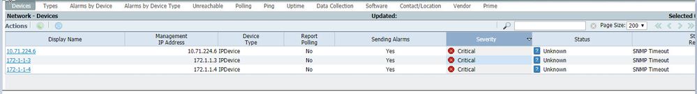

1. PPMGUI画面で、[ Network ] > [ Devices ] を順にクリックして、登録デバイスのステータス Unknown になっていることを確認します。 1.jpg
