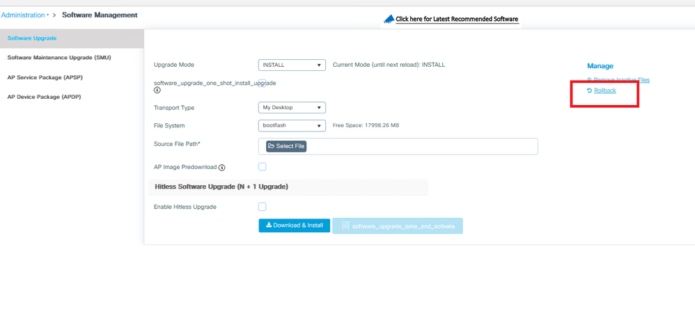

Administration > Software Management のページより、Software Upgrade を選択し、'Rollback' ボタンを押します。

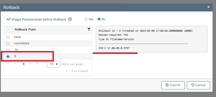

Rollback Point を選択することで、ロールバック先のバージョン情報などを確認することができます。問題がなければ Submit を押します。

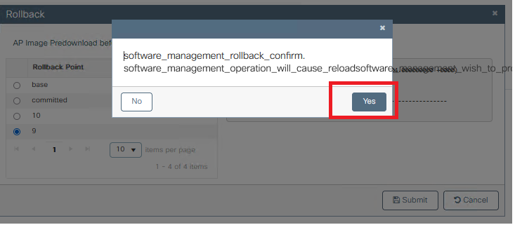

再起動が必要な点の確認をされますので、Yes を選択します。

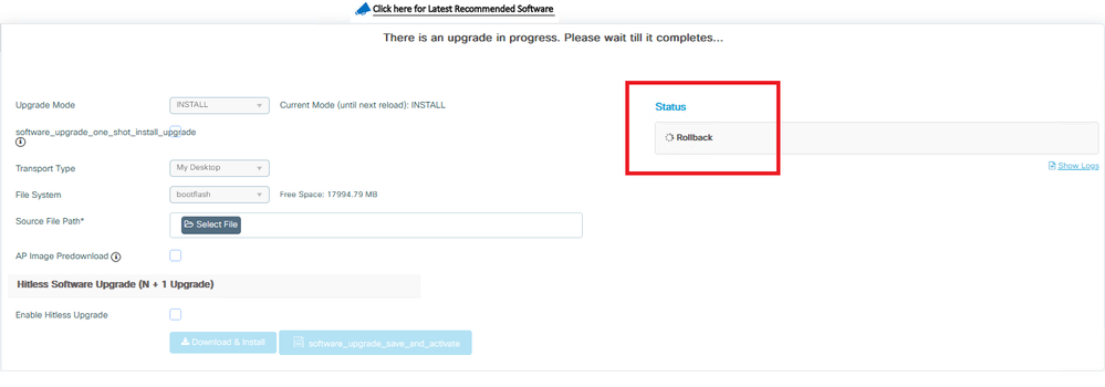

Rollback が開始されます。
GUI での操作の場合は、この画面表示のまま機器の再起動まで実行されます。

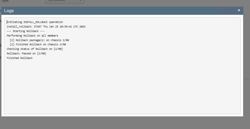

画面右下の 'Show Logs' ボタンから、処理中のログを確認できます。

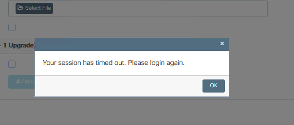

GUI のセッションがタイムアウトしました。
しばらくして、再度 GUI ログインしなおすと、ロールバック先のバージョンに切り替わっていることが確認できます。
