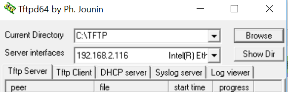

変更希望のイメージを事前にダウンロードして、必要に応じ FTP や、 TFTP などへ配置します。
※本ドキュメントは TFTP サーバーを使用しています。
TFTP サーバ設定例

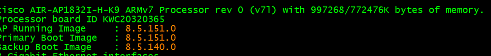

2.AP# show boot で現時点のバージョンを確認します。

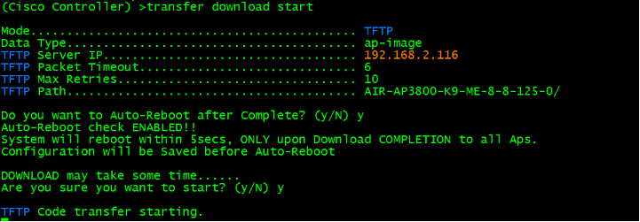

1.コンソールでマスター AP へアクセスして、以下のコマンドを実施します。
(Cisco Controller) >transfer download datatype ap-image
(Cisco Controller) >transfer download ap-images mode tftp
(Cisco Controller) >transfer download ap-images serverIp <TFTP サーバーIP>
(Cisco Controller) >transfer download ap-images imagePath <ファイルパス>
※イメージパスは AP イメージが含まれるディレクトリまでです。
(Cisco Controller) >transfer download start
Do you want to Auto-Reboot after Complete? (y/N) y    >>> 必要に応じy/Nを選択します。
Auto-Reboot check ENABLED!!
System will reboot within 5secs, ONLY upon Download COMPLETION to all Aps.
Configuration will be Saved before Auto-Reboot
DOWNLOAD may take some time......
Are you sure you want to start? (y/N) y >>>必要に応じ y/N を選択します。
TFTP Code transfer starting.
Triggered APs to pre-download the image.
Controller will AUTOREBOOT once AP Image pre-download is complete.

”2.AP# show boot で現時点のバージョンを確認します。”ですが
show versionの出力の一部がただしいでしょうか。
