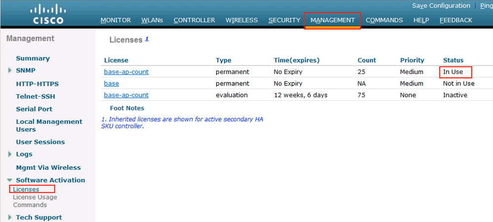

MANAGEMENT > Software Activation > Licenses ページにて In Use となっている base-ap-count ライセンスが WLCで現在有効な APライセンスです。
AIR-CT2504-25-K9 を購入した場合、デフォルトでは 25 APライセンスがインストール済みで In Use になっています。

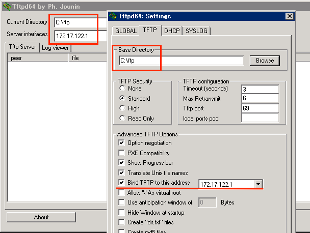

2. 追加 APライセンスのファイルを TFTPサーバに配置します。
tftpd32/tftpd64の例 (c:\ftp にライセンスファイル *.lic を保存する例)
なお、サーバとして使用する PCでファイアウォールが機能している場合、WLCと TFTPサーバ間での通信ができず、例外ルールの作成やファイアウォールの一時無効化が必要な場合があります。

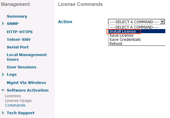

MANAGEMENT > Software Activation > Commands > Action から Install License を選択します。

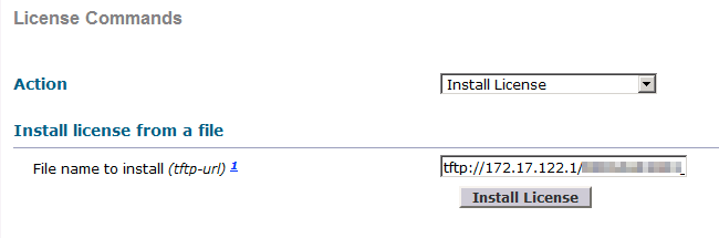

File name to install (tftp-url) に URL型式でファイルを指定します。
tftp://[TFTP_SERVER_IP]/[DIRECTORY]/[FILENAME]
( 例:  tftp://10.1.1.1/wlc-license.lic )
Install License をクリックすると TFTPサーバからライセンスファイルがダウンロードされます。インストール実行後、再起動が必要である旨のメッセージが表示されますので、OK をクリックします。

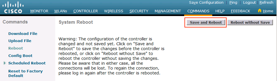

4. WLCの再起動 (インストールしたライセンスの保存)
COMMANDS > Reboot より WLCを再起動します。

5. インストールしたライセンスの確認
MANAGEMENT > Software Activation > Licenses ページにて In Use となっている base-ap-count ライセンス数を確認します。
AIR-CT2504-25-K9 に追加 5 APライセンスをインストールした場合、Count欄 は 30 になります。
