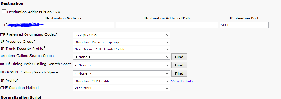

Meu cucm esta na versão 10.5.2
Meu sip trunk segue em anexo

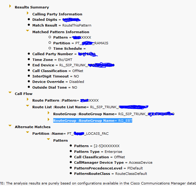

Obrigado pelas informações. Nessa configuração vejo apenas DP de MGCP. Você consegue fazer uma simulação via DNA (dialer number analyze)??

Segue analize em enexo
