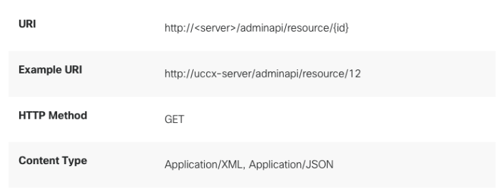

 上記の結果を得るためには、URI として http://<server>/adminapi/resource/{id} ({id}は実際に設定されているリソースのIDです。) メソッドとしてGETを指定します。
