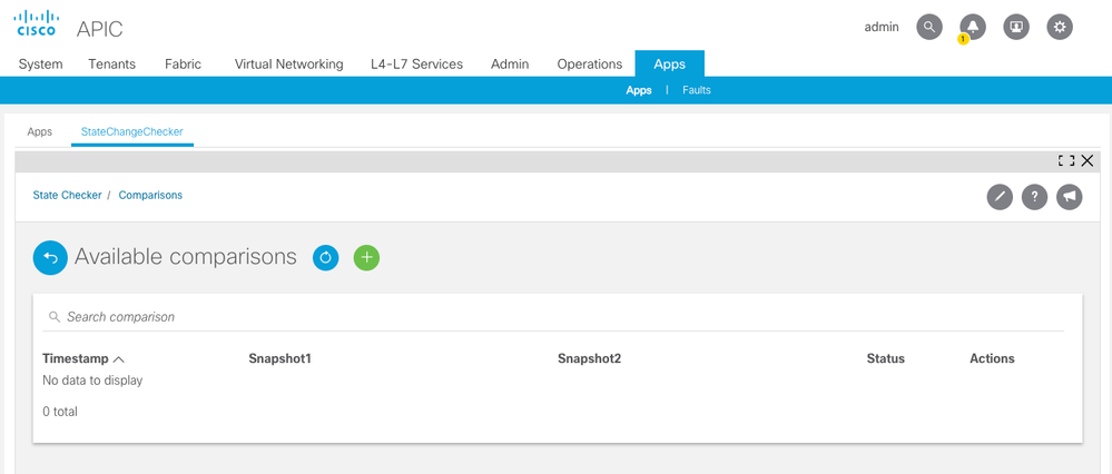

メンテナンス作業の前後で Snapshot を取得した後は、StateChecker の top 画面で Comparison に進みます。
'+' ボタンをクリックし、新たな comparison を作成します。上記で作成した2つの Snapshot を選択、適切な Severity を選択 (特に理由がなければ info で十分)、Definition は Full を選択しています (Fault を比較する場合は Full にします)。各 checkbox は「1. はじめに」に記載した document に解説がありますが、特に理由がなければ default のままで十分です。
