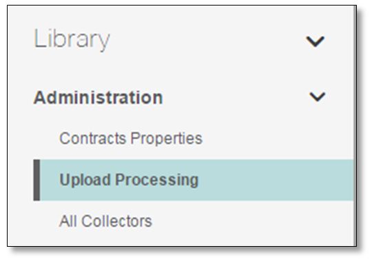

 SNTC ポータルで、[ライブラリ(Library] > [管理(Administration] > [アップロード処理(Upload Processing] を選択します。
注:メニューにこの選択項目が表示されない場合は、必要な権限がありません。詳細については、Delegated Administrator にお問い合わせください。
 前回のアップロードが正常に完了していることを示すエントリが表示されます。

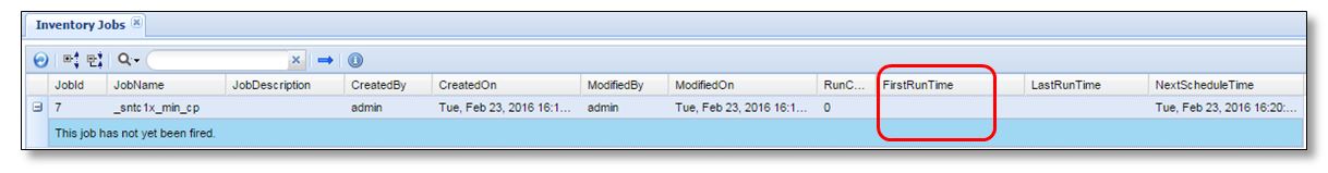

  • 開始前:
 上記の例では、インベントリ ジョブがスケジュールされていますが、まだ開始していません。[初回実行時刻(First Run Time] が空白であり、2 23 日火曜日午後 4 10 分(サーバ時間)に実行がスケジュールされていることがわかります。

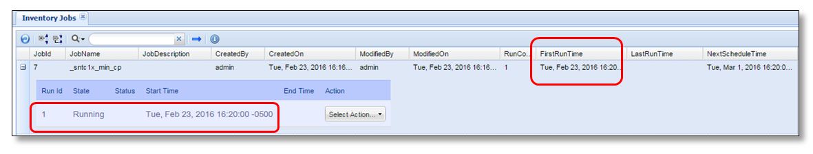

  • 実行中:
 スケジュールされた時刻にインベントリが実行開始されました。

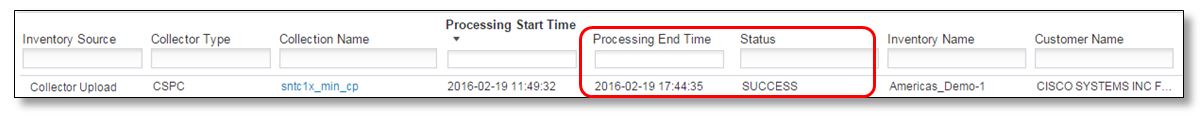

  • 正常完了
 [状態(State] [完了(Completed] であり、[ステータス(Status] [成功(Success] の場合、インベントリは正常に完了しています。[状態(State] または [ステータス(Status] [失敗(Failed] の場合、インベントリが正常に完了していません。データ収集プロファイルの設定をチェックし、中断なしでインベントリを完了できる状況であったかどうかを確認する必要があります。

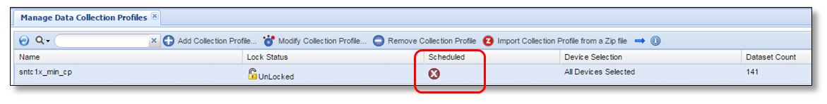

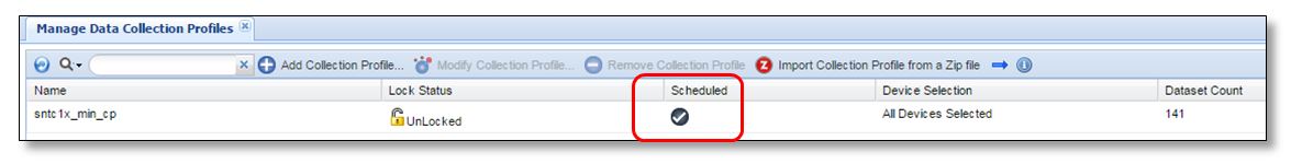

 コレクタ GUI で、[設定(Settings] > [データ収集プロファイルの管理(Manage Data Collection Profiles] を選択します。適切にスケジュールされているプロファイルは次のように示されます。
実行がスケジュールされていないプロファイルは次のように示されます。
プロファイルがスケジュールされていない場合、新しいインベントリは実行されません。定期的に実行するようにスケジュールするか、手動で実行する必要があります。

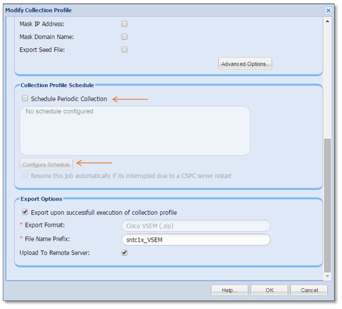

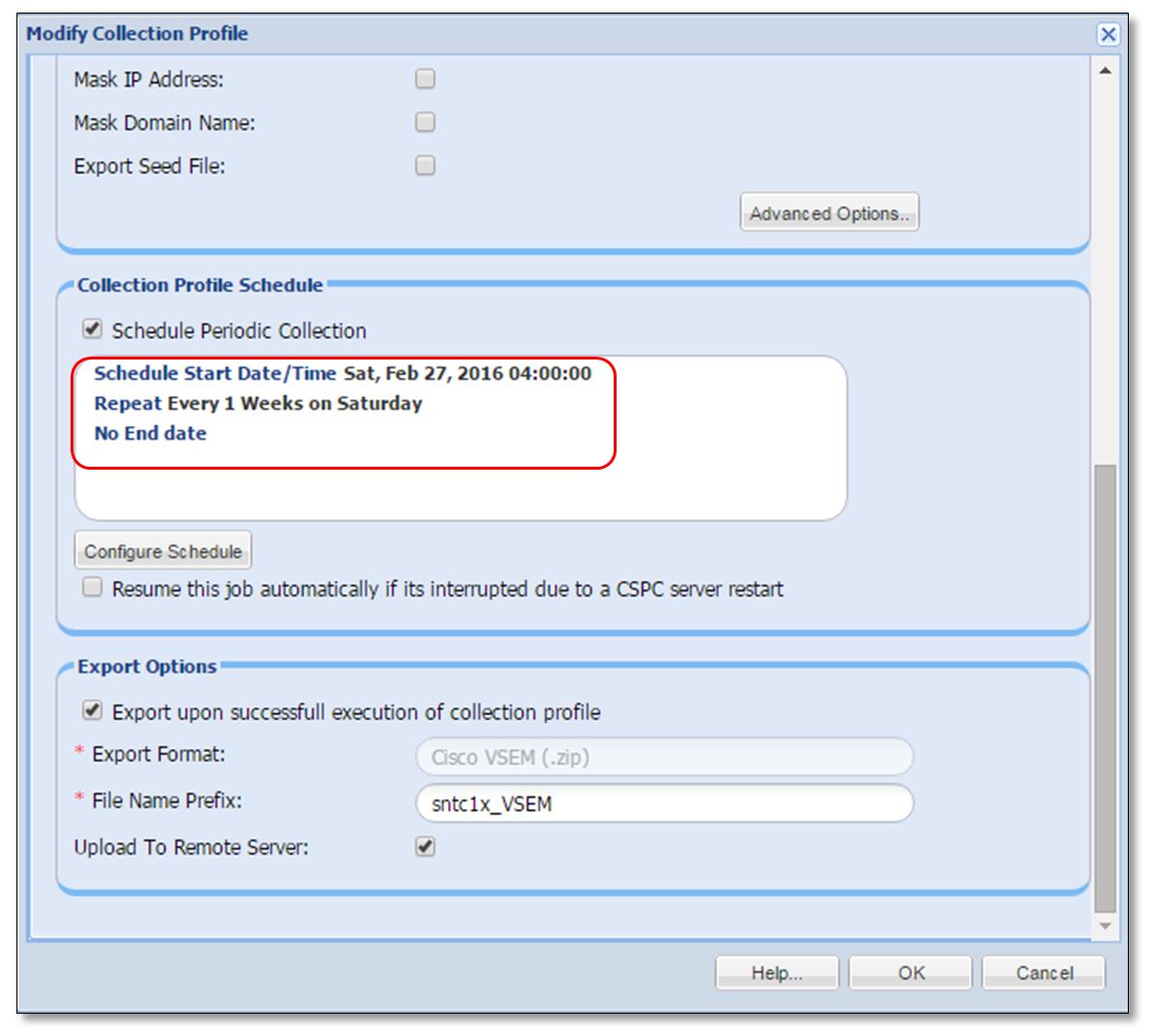

 収集プロファイルを自動的に実行するようにスケジュールするには、プロファイルを選択し、プロファイルを変更するオプションを選択し、[プロファイルの詳細(Profile Details] タブに移動します。
 上の図では、インベントリがスケジュールされていません。インベントリをスケジュールするには、[定期的な収集のスケジュール(Schedule Periodic Collection] ボックスを選択し、[スケジュールの設定(Configure Schedule] をクリックします。

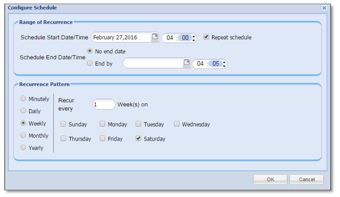

 インベントリのスケジュールを選択するウィンドウが表示されます(次の図を参照)。設定を選択し、[OK] をクリックします。
 上の画像では、インベントリが正しくスケジュールされています。この例で示すスケジュールは、毎週土曜日午前 4 時(サーバ時間)に 1 回実行されます。最初のインベントリは 2 27 日に実行され、その後毎週土曜日に実行されます。

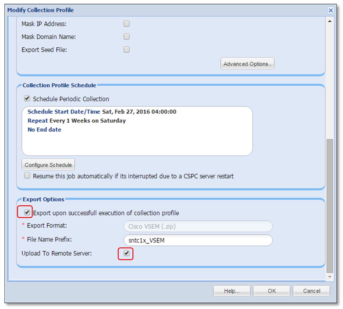

 インベントリの完了直後にアップロードするように収集プロファイルを設定するには、[設定(Settings] > [データ収集プロファイルの管理(Manage Data Collection Profiles] に移動し、[プロファイル詳細(Profile Details] タブを選択して次のウィンドウを表示します。
収集プロファイルの正常実行後にエクスポート(Export upon successful execution of collection profile] ボックスと [リモート サーバにアップロードする(Upload to Remote Server] ボックスが選択されている必要があります。[ファイル名プレフィックス(File Name Prefix] には「sntc1x_VSEM」を指定してください。2.5 OVA ではこれらの設定はすべてデフォルトで選択されています。[OK] をクリックします。
 以前にアップロード プロファイルを使用している場合は、そのプロファイルを削除し、上記の手順に従って、アップロードするように収集プロファイルを設定する必要があります。
