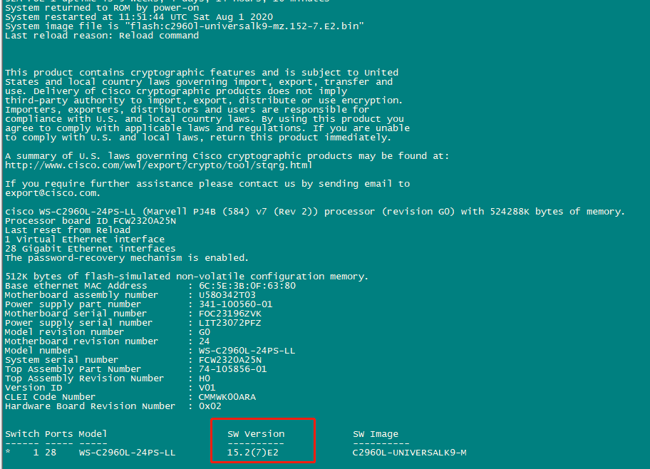

1.环境介绍
两台4507组了VSS模式,所有vlan的网关都设置在这上面,直接port-channel连接的接入层,交换机管理ip都设置是vlan1,二层交换机的ios版本已经是官方推荐最新版本
2.问题:
二层交换机的管理ip存在间断性丢包,无法ping通的情况,但是不影响业务,毕竟二层交换机管理ip不参与转发,请问怎么排查问题呢?
