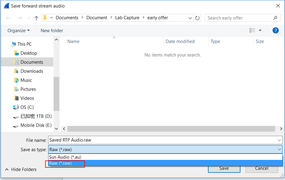

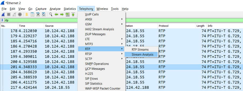

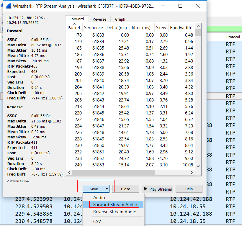

一、把wireshark抓的rtp数据包另存为.raw文件
二、使用Open G.729 decoder把.raw转换成.pcw文件
三、使用Audacity软件把pcw文件转成.wav音频文件
详细步骤

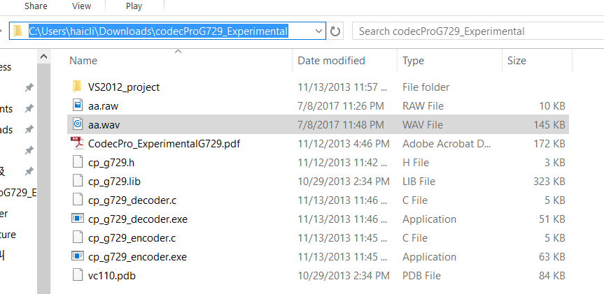

(1)、下载Open G.729 decoder,再解压,解压后文件和路径如下所示:
路径:C:\Users\haicli\Downloads\codecProG729_Experimental

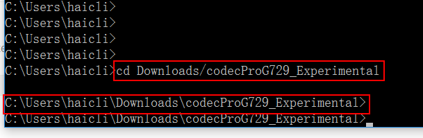

(2)、打开CMD,进入路径:C:\Users\haicli\Downloads\codecProG729_Experimental
(3)、文件转换:
现在文件夹:C:\Users\haicli\Downloads\codecProG729_Experimental里多了aa.pcm.raw文件

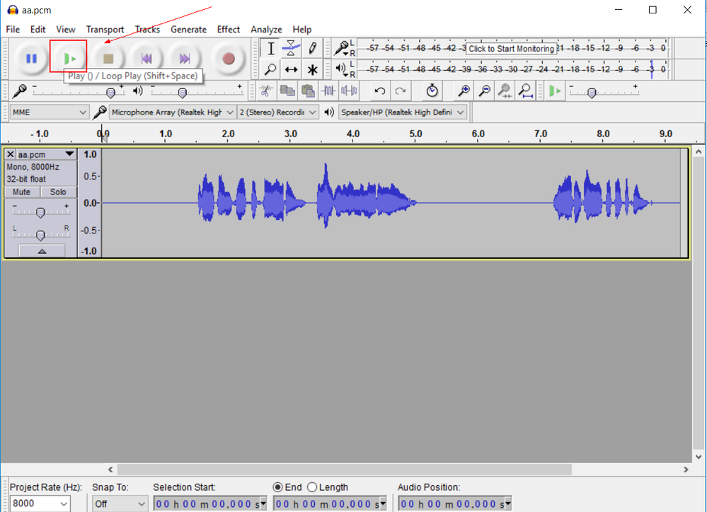

下载Audacity软件,打开aa.pcm.raw文件
此时可点button播放,或另存为.wav文件
另存为.wav音频文件:
