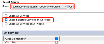

要Enable Troubleshooting trace 的话,首先要登录到Cisco Unified Serviceability 页面。然后点Trace, Troubleshooting Trace Settings。 之后 在Select Server 这里选择对应的CUCM server,通常选择PUB 即可。 然后在CM Services 下选择TAC 需要Enable Troubleshooting trace 的服务,之后勾上 Check Selected Services o...
yangwan4_3-1691582390955.png yangwan4_4-1691582439859.png yangwan4_5-1691582515607.png yangwan4_6-1691582575759.png

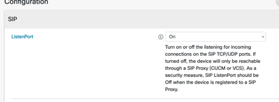

问题背景 注册在CUCM或者VCS上的终端设备在做加密呼叫时,会出现每到15min呼叫断线的问题,在终端日志中查看都是本地挂断。 15min作为问题发生的一个规律,因为在SIP呼叫默认的超时时间为1800是,也就是30min,在15min中是需要协商出的refresher发送invite或者update更新session。 在终端设备中有如下配置设置为on, 会导致注册在CUCM或者VCS的SIP TLS的呼叫session refresh无法正常进行。需要设置为OFF。
