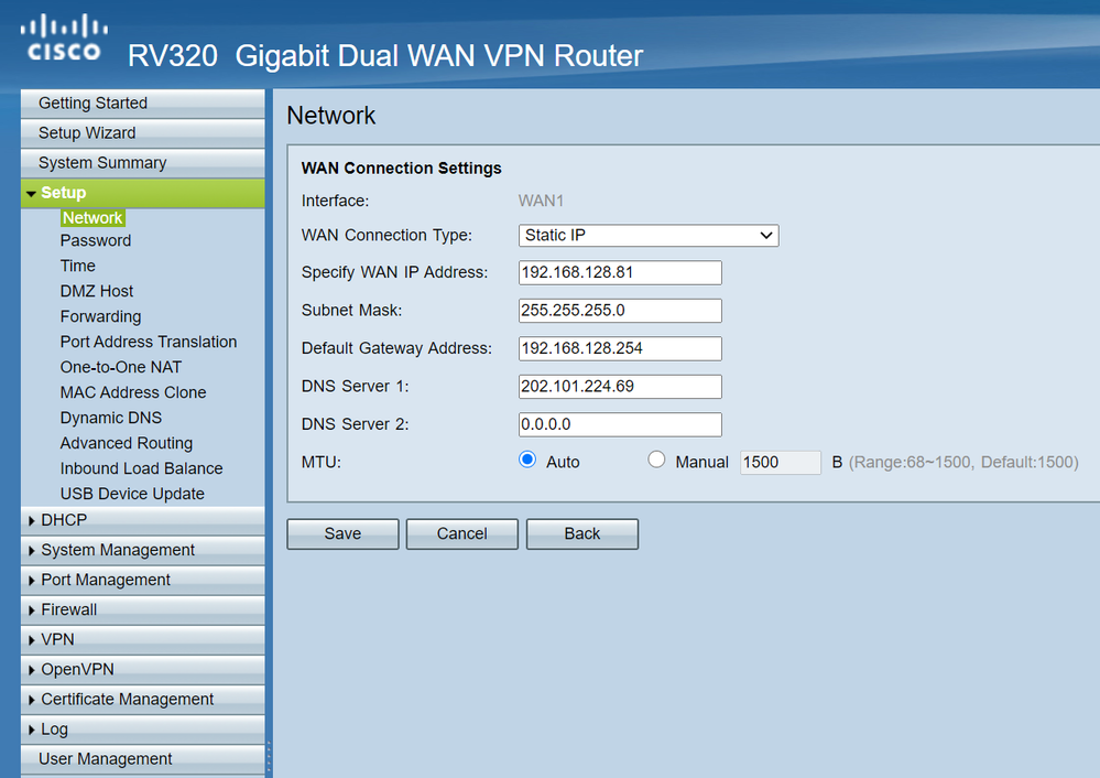

最近准备用ISR C1111-4P作为家庭网关。初次接触Cisco的ISR路由,不是很熟悉。内网网段192.168.1.0/24, 路由器Vlan 1 设置为192.168.1.254作为网桥关联 gig 0/1/0 - 3端口,外网口为小区网静态地址192.168.1218.81/24。按照手册尝试配置完成DHCP,OSPF以及NAT后,内网地址都可以ping通,同时ping测试用gig 0/0/0口的192.168.5.1地址也没有问题。但是仍然无法上外网。
配置是参考原来Cisco RV320的Wan口设置的,除静态地址以外,还设置了一个网关地址为192.168.128.254。不知道是不是这个原因,如果是的话,ISR上应该怎么设置呢?
配置的时候本来打算靠IOS-XE的WebUI完成全部设置,但是无奈发现bug很多,不得不转回使用CLI,希望以后WebUI能多多改进。
以下是我的配置,还请各位大牛不吝赐教。谢谢。

5 条回复5
sampsonlor
自己解决了
全局配置 ip route 0.0.0.0 0.0.0.0 192.168.128.254
新问题是,如果我需要用两个WAN口,怎么让上面这条配置只对其中一个WAN生效呢?
jiahao xian
策略路由咯
sampsonlor
xjh1108lxn1128 发表于 2020-7-8 14:32
策略路由咯
谢谢~
准备过几天上双WAN,再研究下具体怎么配置负载均衡
xingzhetan
浮动路由可以吧!
bo chen
sampsonlor 发表于 2020-7-2 23:23
自己解决了
写两条默认路由,然后再第二条默认路由后面加一个优先级就可以了。
