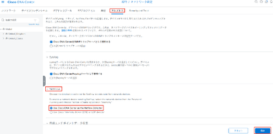

NetFlow Collector の指定
ステップ 1 メニューアイコン(≡をクリックして、[設計] > [ネットワーク設定] の順にクリックします。
ステップ 2 [テレメトリ] タブの[NetFlow] エリアで、[Use Cisco DNA Center as the Netflow Collector]の項目を選択し、右下の[保存]ボタンをクリックします。
テレメトリ設定は、サイトごとに変更可能です。全体に対して設定したい場合は、Global を指定してください。

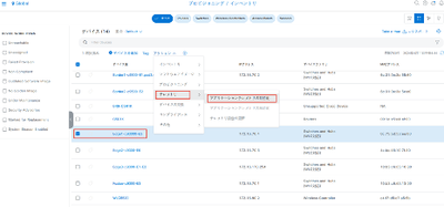

アプリケーションテレメトリの有効化
サイトに割り当て済みのネットワーク機器に対して、アプリケーションテレメトリを有効化します。

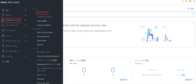

ステップ 1 メニューアイコン(≡をクリックして、[プロビジョニング] > [インベントリ] の順にクリックします。

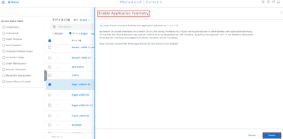

ステップ 2 [インベントリ] 画面でテレメトリを有効化したいデイバスを選択し、[アクション] > [テレメトリ] > [アプリケーションテレメトリの有効化の順にクリックします。
ステップ 3 [Enable Application Telemetry] ウィンドウの右下にある[Enable]ボタンをクリックします。

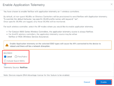

ステップ 4 ワイヤレスコントローラの場合は、対象のモードにあわせてチェックした後で、右下にある[Enable]ボタンをクリックします。

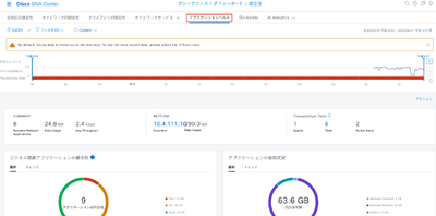

アプリケーションヘルスの確認

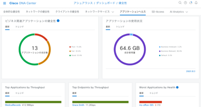

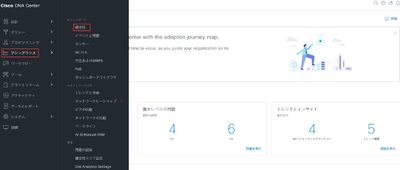

ステップ 1 メニューアイコン(≡をクリックして、[アシュアランス] >[ダッシュボード]> [健全性] の順にクリックします。
ステップ 2 [アプリケーションヘルス]タブをクリックすると、アプリケーションヘルスを確認できます。
