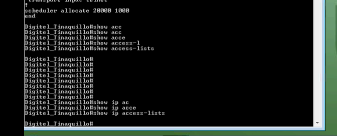

Te adjuntare la configuracion RUN del router. Pero no observe ninguna lista de acceso configurada. Lo que no comprendo es por que antes accedia y ya no por telnet.
Atento a tus sugerencias!
Que tal Jose,
Estas en lo correcto, no hay ACL, este router esta detras de algun firewall, por ejemplo:
Tu computadora -- Router -----INTERNET  ----- Firewall -- Router (que no se puede administrar)
