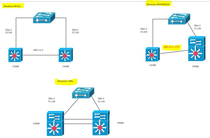

Buenas,
Quisiera migrar 2 equipos CORE 4500 a unos 9500 y crear un VSS entre ellos .Ya tengo preparados 2 equipos nuevos 9500 que formarian el VSS, pero, por limitaciones; debo de instalar 1 equipo nuevo y posteriormente el otro en la topologia real.  (( aporto imagen de la migración )
Antes:
C4500  conectado a  C4500  (no existe entre ellos VSS, solo existe entre ellos las vlans 4 y 5)
Situación FINAL:
C9500 conectado a C9500 ( VSS con 2 link y 3 link para el detection,manejando la vlan 2 solo)
Mi gran duda es, de cómo funcionaria la red teniendo un 4500 y un 9500 (miembro de VSS).
Situacion Intermedia:
C4500 conectado a C9500 (switch1).
Tras la instalacion del primer switch VSS, tendria que crear igualmente las vlans 4,5 para que siga existiendo conectividad entre el C4500 y el C9500 y asi el Sw de acceso pueda llegar al c4500 tanto por via vlan 3 como por la 2 ??
¿es posible simular este tipo de topologia en VIRL ??
Muchas gracias de antemano

Tal como te indican Daniel y Julio no es posible configurar VSS en los Catalyst 9500 ya que este feature no es soportado en estos equipos. Soportan Virtual Stackwise que no es compatible y por lo tanto no podrías subirlo con el 4500 dentro de un mismo VSS. Yo lo que te recomendaría es:
1. Arma primeramente el Stack de 9500 (Te recomendaría tener al menos 2 interfaces de SVL y mínimo 1 de Dual-Active Detection).
2. Arma un portachannel L2 que sea un troncal entre el 4500 y el 9500 permitiendo todas las vlans (dejarlo apagado).
3. Configura el stack con toda la configuración de los 4500, te recomendaría dar de baja todas las SVIs y las interfaces de L3 para que no vayas a tener problemas de ruteo cuando subas el troncal.
4.Sube el troncal.
Entonces como escenario intermedio tendrías al 4500 ruteando y el stack de 9500 forwardeando al 4500 todo lo que recibe.
5. Posteriormente tendrías que ir migrando las SVIs (apagando la SVI en el 4500 y subiendola del lado del 9500) y los links que sean L3 puros del 4500 al 9500 para que finalmente te quede todo migrado al 9500.

Hola @Akreman21
Referente a tu duda, y siendo una situación intermedia, primero tendrías que romper el VSS de los 4500. Después poner un puerto troncal entre el equipo 4500 y el 9500. Habrá que utilizar una ip adicional de cada segmento de red que tengas en el 4500 mientras terminas tú migración. Es necesario que configures de forma individual el 9500 tanto lo correspondiente a L2 como en L3.

Muchas gracias Daniel por tu respuesta.
Creo que lo mejor seria , pasar de las vlanes entre el 4500 y el 9500, y crear ip disponibles en ese segmento para asi no perder conectividad.

Hola @Akreman21
@Julio E. Moisa Tiene razón los 9500 no soportan VSS pero si Stackwise. Si mal no recuerdo el soporte de HA es este para los modelo 9000
9300 supports stacking.
9400 supports VSS.
9500 supports Stackwise Virtual.
La liga de configuración de Stackwise la encuentras aquí.
EL tema del puerto troncal es buena solución.

Hola,
Por lo que recuerdo el 9500 no soporta VSS, estos pueden ser configurados como virtual stack (stackwise virtual), que funciona similar al VSS. Voy a revisar, pero solo que le hayan cambiado el nombre de VSS a Stackwise virtual.

Buenos días Akreman21,
4.Sube el troncal.
