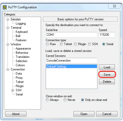

Saludos @Carmen Gracias por comunicarte con la comunidad de Cisco, puedes acceder a este equipo por SSH o telnet, si posees administración remota o  por consola con Putty securecrt u otro, ahora bien en el campo de velocidad configura tu dispositivo a 11520
ahora bien para ejecutar el cambio de Velocidad utiliza los siguientes comandos:
#configure terminal
#line console 0
(config-line)#speed 9600
#end
wr
Recuerda Calificar esta respuesta como positiva ya que esto me ayuda a continuar progresando en la comunidad
Buenos días, esta solución es temporal, ya lo he hecho varias veces, pero es un switch de prácticas y los alumnos lo resetean de vez en cuando y, cuando lo hacen, el switch vuelve a su configuración de 11520 baudios.
