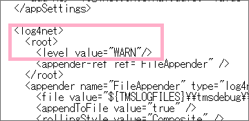

ログレベルの変更:
  1. 上記表の参照して各サービスの設定ファイルのバックアップを取っておきます。どのサービスがどの設定ファイルで変更可能かは、Cisco TelePresence Management Suite Administrator Guide「Using the logs」の表(p.318)を参照します。
  2. 設定ファイルをテキストエディタで開きます。
  3. <log4net> のなかの<root>属性の<level>属性を<level value=“DEBUG”/>に変更します。
tmsloglevel1
反映させるためにそのサービスを再起動します。IISに関するログレベルの変更は、再起動不要です。IIS設定ファイルの変更後すぐに反映します。
必要以上にログファイルが肥大することを避けるため、DEBUGレベルは、ログの取得が終了したら、元のレベルに戻します。

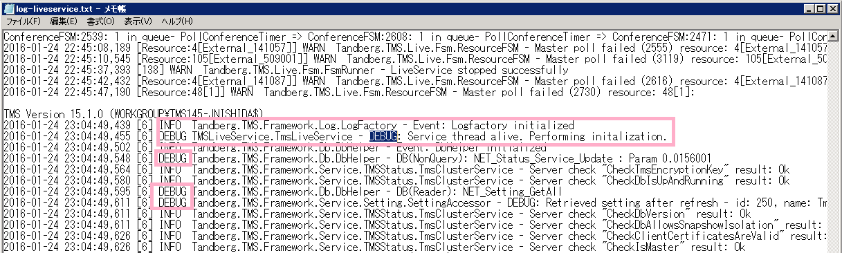

確認
再起動したサービスのログファイルを開いて、DEBUGでサービスが起動していることや、ログ中にDEBUGの出力があることを確認します。
