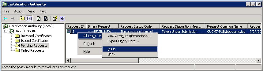

    4. CA が CSR を承認する
    これはマジックが起こるところです。
    CA は CSR を検査し、この CSR の送信者が本当に CUCM7-PUB.bbbburns.lab を所有しているかどかを判断します。
    Verisign や GoDaddy の場合、このステップでは支払いが発生し、電子メールまたは人間によって検証が行われます。

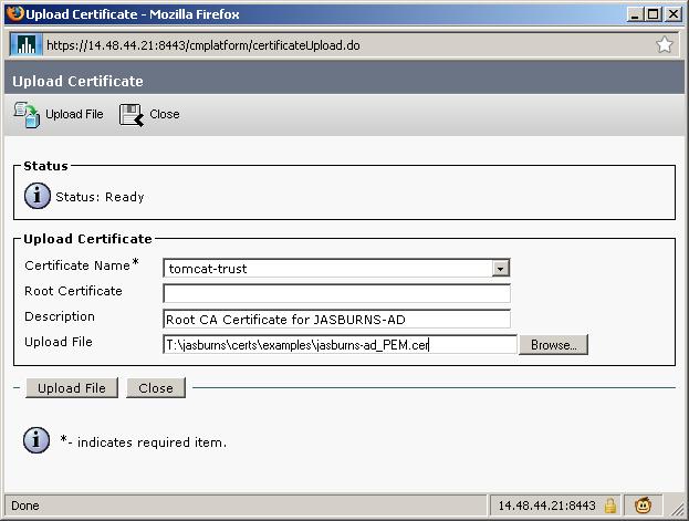

    7. Server Admin がルート証明書を tomcat-trust としてアップロードする
    CUCM サーバは、チェーン内のすべての証明書をアップロードする必要があります。つまり、トップ(ルート)から始まるすべての証明書をアップロードします。
    アッ プロードされるファイルの名前は jasburns-ad_PEM.cer です。これは Base64 によって符号化される PEM  ファイルです。このファイルを CUCM にアップロードすると、ファイル名 JASBURNS-AD.pem として表示されます。CUCM  により、ファイル名が <SUBJECT CN>.pem に変更されます。

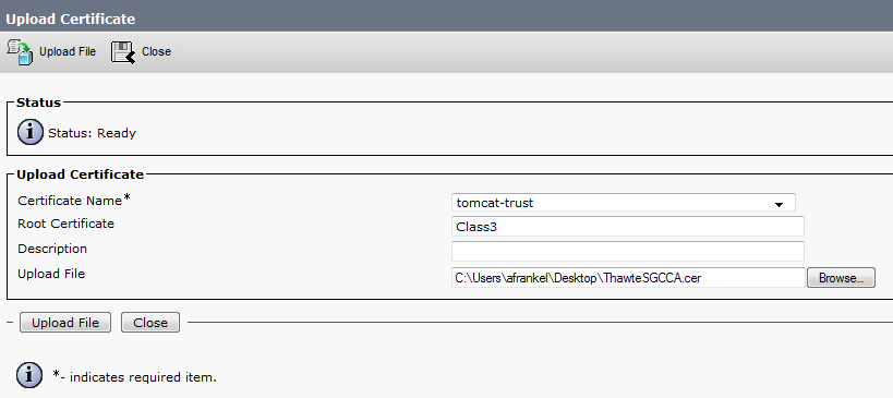

    7b. 中間証明書をアップロードする
    このステップが必要なのは、以下のように、認証機関(CA)が証明書チェーンの複数の証明書に署名証明書を提供している場合だけです。
    ステップ 7 でルート証明書をアップロードした後、中間証明書をエクスポートし、それを Tomcat-trust としてアップロードします。その際、Root Certificate フィールドにルート証明書のファイル名を指定します(拡張子は削除します)。
    証明書チェーンに中間証明書が複数ある場合、それぞれを順番にアップロードし、最後に署名証明書をアップロードします(ステップ 8 を参照)。
