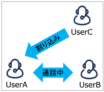

割り込み
通話中に他のユーザからの割り込みを許可し、3 者間のコール (会議電話) を作成するための機能です。
例として、UserA に対してこちらの機能を有効としている場合、 UserA と UserB 間で通話中に、UserC にてそのコールへの割り込みをすることができます。
割り込みを行うと、UserA / UserB /UserC 間での3 者間コールが作成されます。
機能アクセスコード (*33) を利用し割り込みを行います。UserC のダイヤルパッドにて *33 + {UserA の電話番号} へ発信したり、*33 へ発信した後に UserA の電話番号をダイヤルすることにより、割り込みを実施できます。
UserA に対してこちらの機能が無効であれば、 UserA と UserB 間で通話中に、UserC にてそのコールへの割り込みをすることができず、3 者間コールは作成されません。

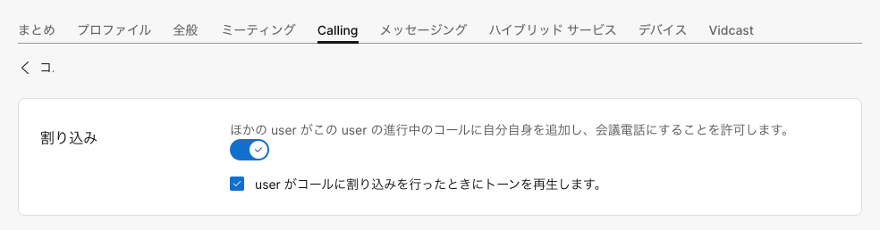

割り込みの設定画面にある [user がコールに割り込みを行ったときにトーンを再生します。] にチェックをつけた場合、このチェックがついたユーザが他のユーザのコールに割り込みを行った際に、割り込み先のユーザ側にトーン (警告音) が聞こえるようになります。
具体例として、UserC に対して [user がコールに割り込みを行ったときにトーンを再生します。] のチェックをつけた上で UserA でのコールに割り込みを実施する場合、割り込み先にあたる UserA に対してトーンが流れ、割り込みされたことを認知しやすくなります。
なお、割り込みは、Control HubUser Hub 等で設定可能です。
