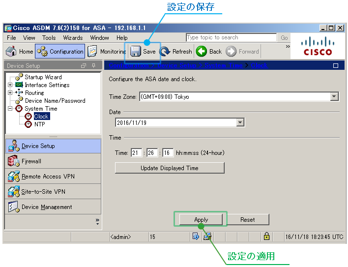

4. 時刻とタイムゾーンの設定
Firewallの運用において、機器が正しい時刻情報を持っている事は重要です。 そのため、早めの時刻設定を おすすめします。
ASAの時刻とタイムゾーンの設定は、Configuration > Device Setup > System Time > Clock より可能です。 Timezone、Date、Timeの各フィールドを正しく設定し、Applyボタンをクリックし適用します。
時刻設定の適用後、ASDM画面上部のSaveアイコンをクリックし、設定を保存してください。 設定の保存をすることで、ASAが再起動してもその設定は失われなくなります。

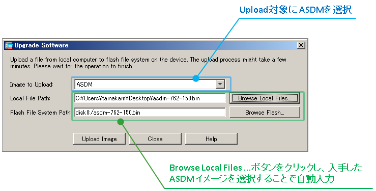

5.3. ASDMから、ASDMソフトウェアのアップグレード
ASDMの Toolsより、Upgrade Software from Local Computer... を選択します。
以下画面がポップアップするので、Image to Uploadのプルダウンメニューより ASDMを選択し、Browse Local Files....ボタンをクリックしASDMイメージを選択した後、Upload Imageボタンをクリックします。
アップロードが完了すると、当ファイルをASDMイメージとして利用するか聞かれるため、"Yes"をクリックします。
Informationポップアップがあるため、確認のうえOKをクリックし閉じます。 アップロードしたASDMイメージは、ASDMの再アクセス後に利用可能になります。 ASDMの画面右上の×ボタンをクリックし、ASDMを一度閉じます。 再度 https://192.168.1.1にアクセスし、必要に応じて ASDM Launcherの再インストールと、ASDMでの再アクセスを行ってください。
