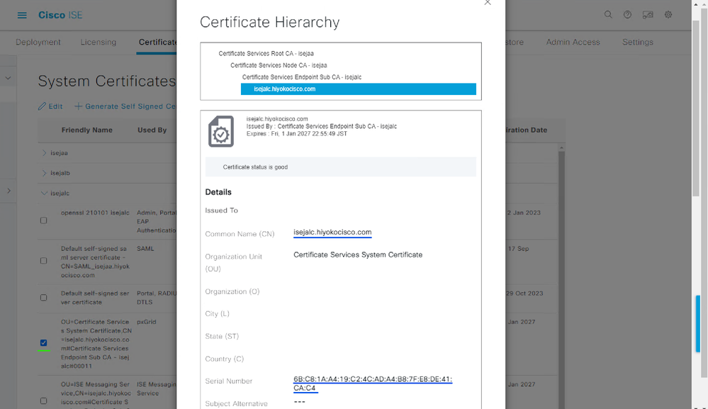

ISE自身の証明書は通常
Administration > System > Certificates > Certificate Management > System Certificates
で特定の証明書にcheckを入れてViewで表示可能です。
この時証明書のSerial Numberは16進表記(2桁毎に':'が入る)になっています。

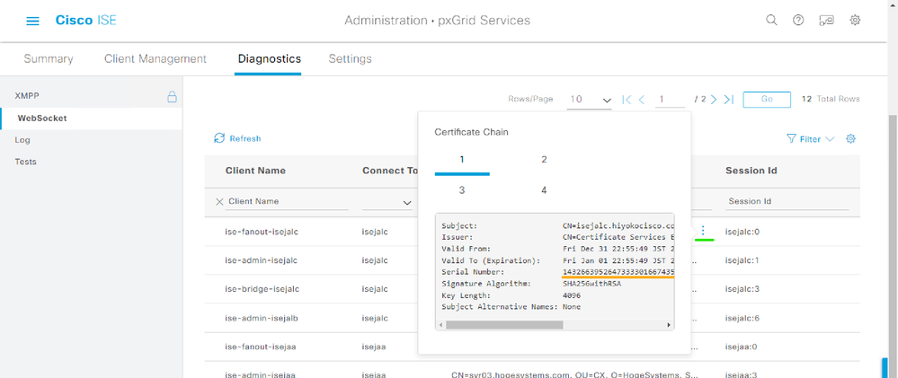

pxGridメニューでのpxGrid証明書の表示
Administration > pxGrid Services > Diagnostics > WebSocketで、
上の絵の緑の下線部分をclickすると、
のように証明書の内容が表示されます。Serial Numberはオレンジの線で、表示が切れてしまっていますが実際の値は143266395264733330166743507764456311492です。このSerial Numberを10進->16進変換をすると、
[ubuntu] ~$ echo "obase=16;143266395264733330166743507764456311492" | bc | sed 's/../&:/g;s/:$//'
6B:C8:1A:A4:19:C2:4C:AD:A4:B8:7F:E8:DE:41:CA:C4
[ubuntu] ~$
System Certificatesでの例の青線のSerial Numberと等しいことがわかります。
pxGridをdeploymentで有効にすると、Client Name列にise-fanout-(hostname), ise-mnt-(hostname)等のClientが表示されるようになりますが、これらの各clientの証明書は当該hostnameのNodeのpxGrid用途(Used by)の証明書になります。Serial Numberの表記が違いますが同じ証明書ですのでご注意ください。
