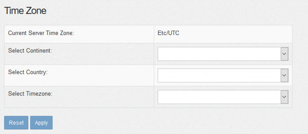

(1) Appliance Administration Interface にて "Configurations > System Time and NTP" にアクセスします。

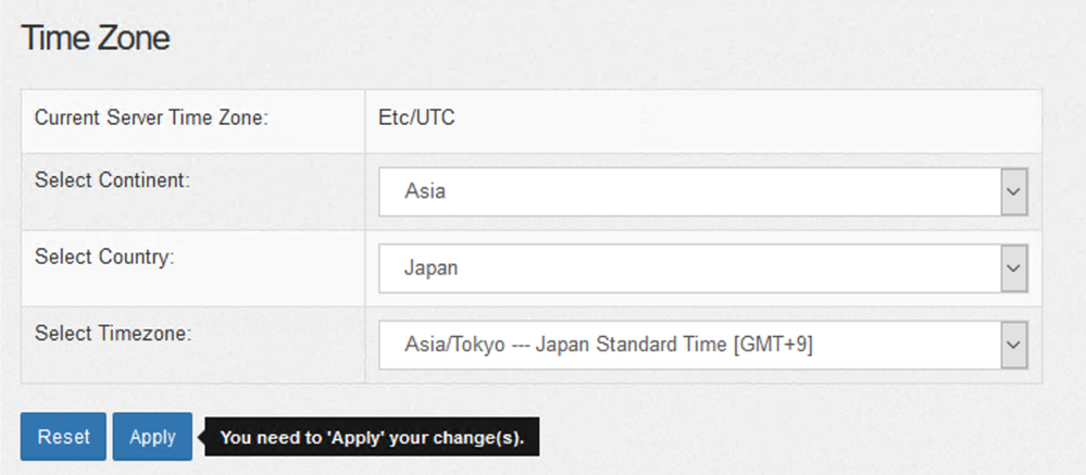

(2) 日本のタイムゾーンに設定する場合、以下のように Continent / Country / Timezone を選択して "Apply" を押します。
(3) 確認ダイアログが表示されますので OK を押します。

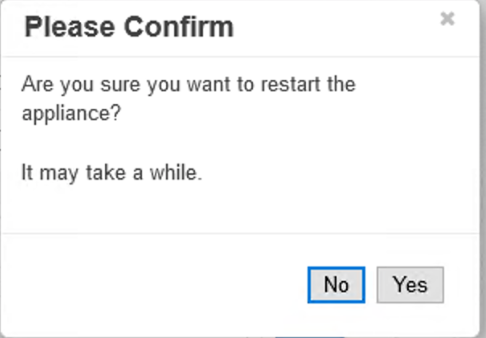

(4) 反映させるためには再起動が必要ですので、WebUI にて "Operations > Restart Appliance" を選択し、確認のダイアログで "Yes" を選択します。(システムが再起動します)
ブラウザの画面は変わりませんが、システムは再起動しています。一旦ブラウザを閉じてください。

WebUI の場合、"Configurations > System Time and NTP" から再度タイムゾーン設定画面を開きます。"Current Server Time Zone" が "Asia/Tokyo" になっていれば正しく設定されていると判断できます。
