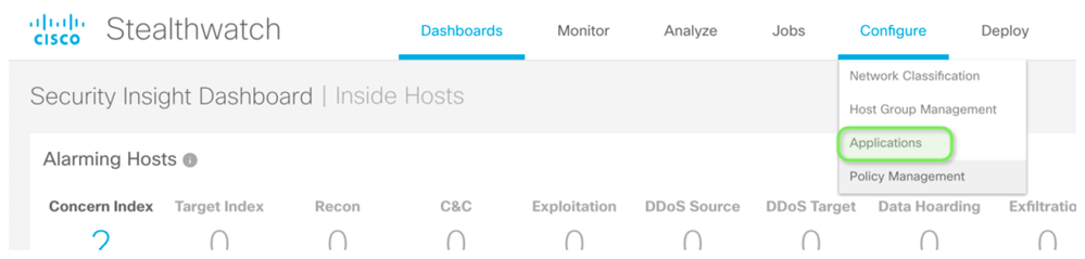

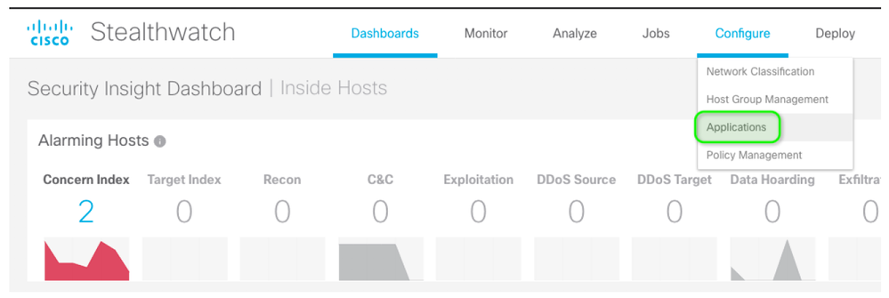

”Security Insight Dashboard" において、"Configure" をクリックして "Applications" を選択します。

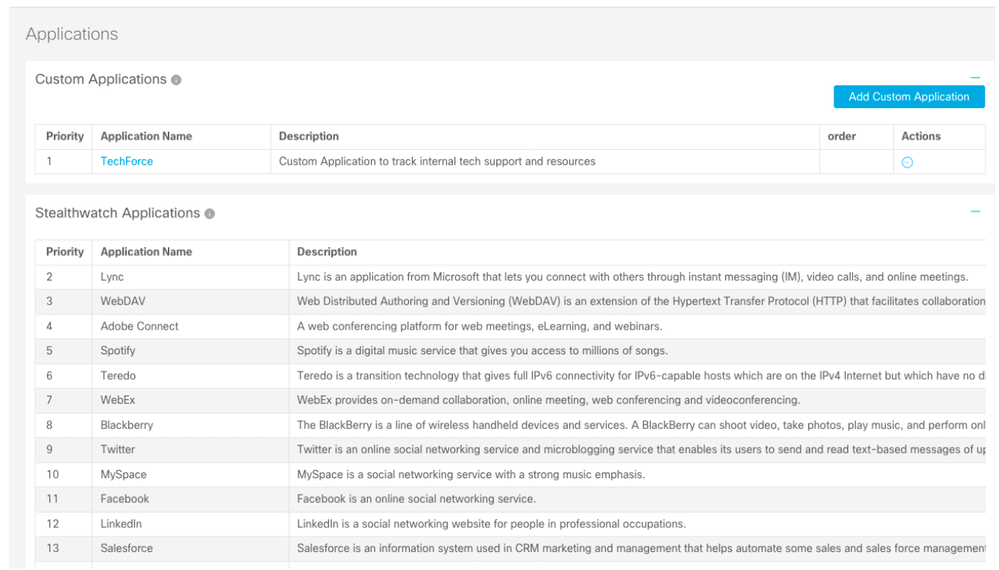

"Applications"ページが表示されます。このページには、233 個のあらかじめ定義されたアプリケーションの一覧とユーザ が作成したカスタムアプリケーションが表示されます。

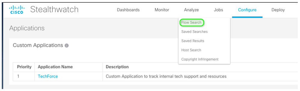

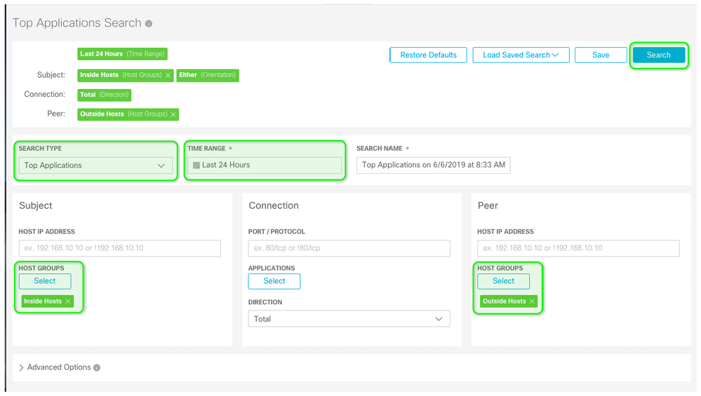

"Analyze" タブをクリックして "Flow Search" を選択します。

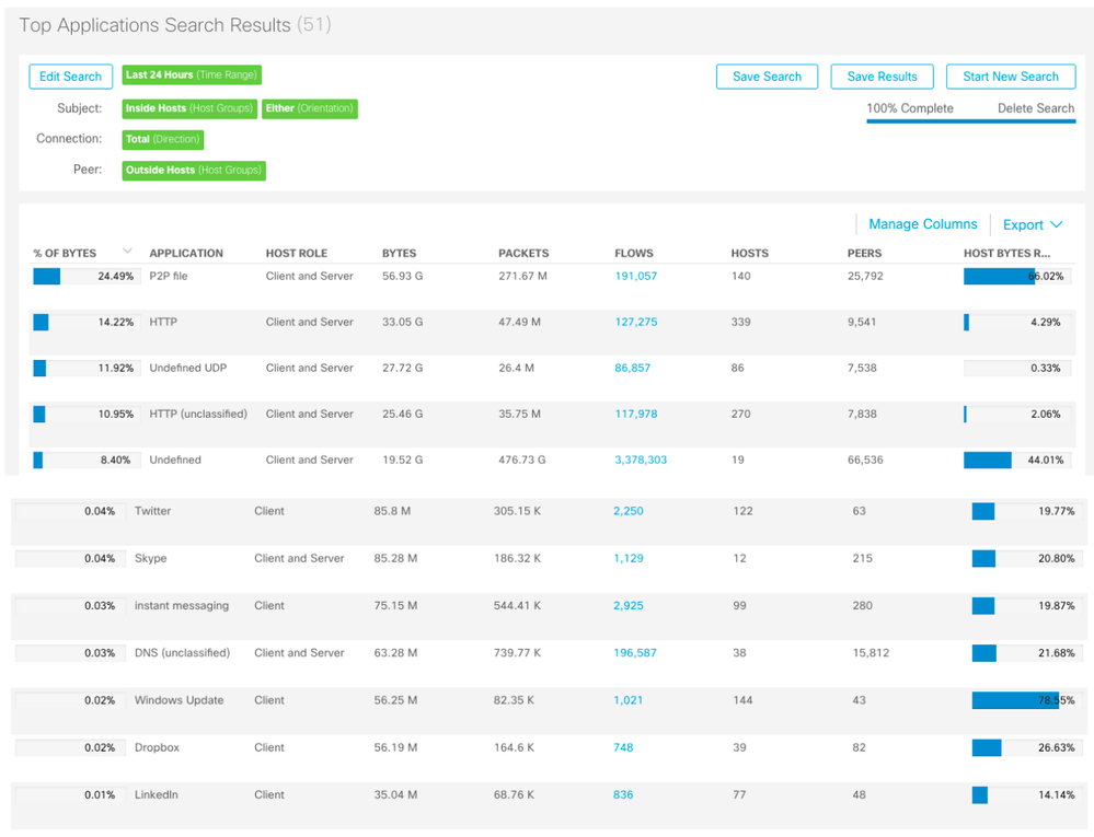

この例では、"Top Application Report" を使います。直近 24 時間において Inside ホストグループから Outside ホストグループの通信で使われたアプリケーションの情報を出力するように設定します。これにより、クラウドやストレージアプリケーションのような、自組織ネットワーク内部から Outside への作業で使われるアプリケーションの情報が出力されるはずです。
検索結果には、直近 24 時間でネットワーク上で使われていた Top Application の情報が表示されます。Skye や DropBox のようなシャドウアプリケーションが使われていることが分かります。

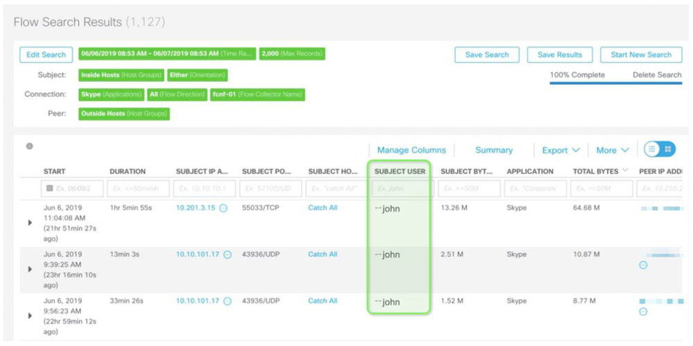

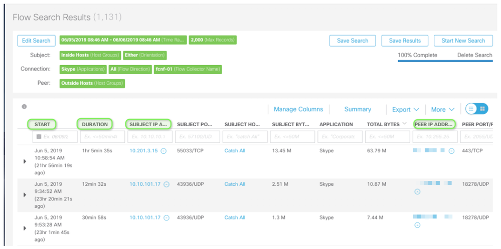

Skype が使われていますので、この情報をもう少し詳しく見ていきましょう。"FLOWS" カラムのフロー数をクリックします。
フロー数をクリックすると、Flow Search が実行されます(Skype のフローにヒットさせるための検索条件は自動的に入ります)。Flow Search を実行すると、Skye アプリケーションのアクティビティの詳細が表示されます。検索結果より、Skype を使用しているホスト、通信先のホスト、Skype を使用した日時、動作時間などが分かります。

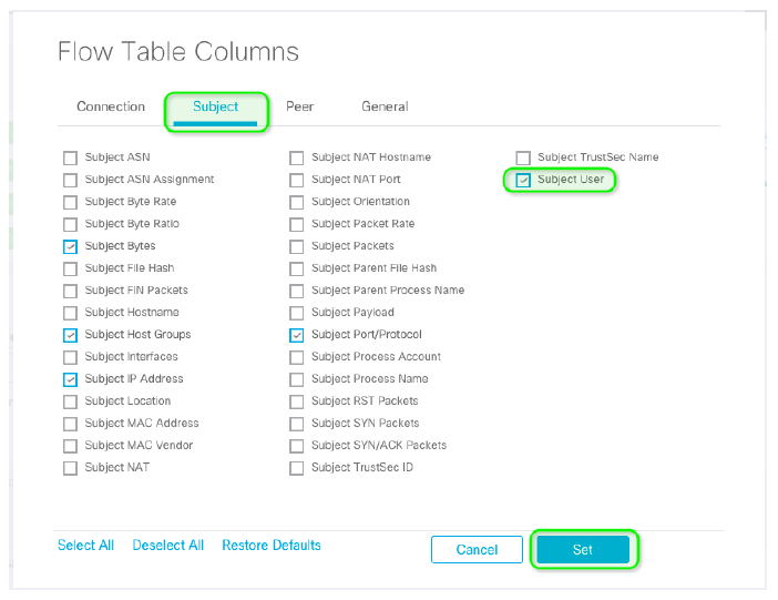

もし Stealthwatch を ISE と連携させているなら、フロー検索結果に "Subject User" カラムを追加することができます。このカラムには、ネットワーク上で Skype を使用しているユーザ名が表示されます。このカラムを表示させるには、まず "Manage Columns" をクリックします。"Flow Table Columns" メニューにて、"Subject" タブを選択して、"Subject User" にチェックを入れて "Set" をクリックします。
"Flow Search Results" ページには、この通信が発生した時間にログインしていたユーザ名が出力されます。

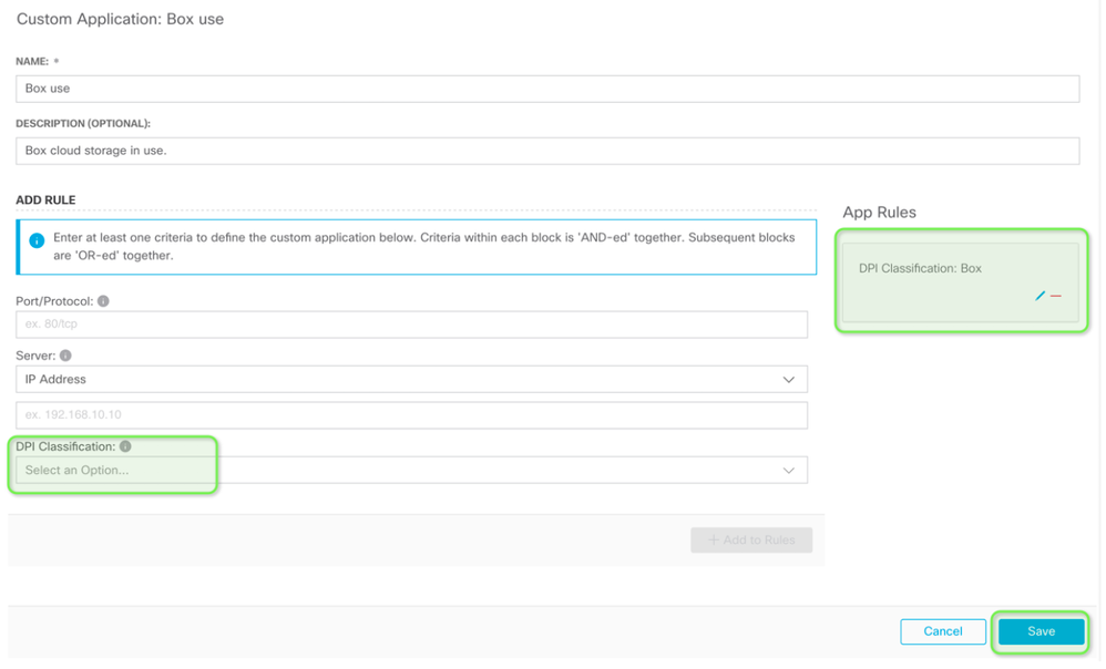

Stealthwatch のカスタムアプリケーション機能では、任意のシャドウアプリケーションを定義することができます。例えば、多くのシャドウアプリケーションは、クラウドストレージ製品として Box を使います。Box を使用するネットワーク上のアプリケーションを定義するために、カスタムアプリケーションを作成します。

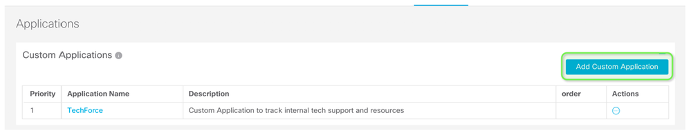

Setalthwatch WebUI にて、"Configure" タブをクリックして "Applications" を選択します。
"Add Custom Application" をクリックします。
"Custom Applications" ページが表示されます。この例では、Box クラウドストレージへのトラフィックを探しますので、"DPI Classification" フィールドにて、"Box" Deep Packet Inspection (DPI) classification を選択します。
"Add to Rules" をクリックすると、右側の "App Rules" リストに追加されます。次に右下の "Save" をクリックします。

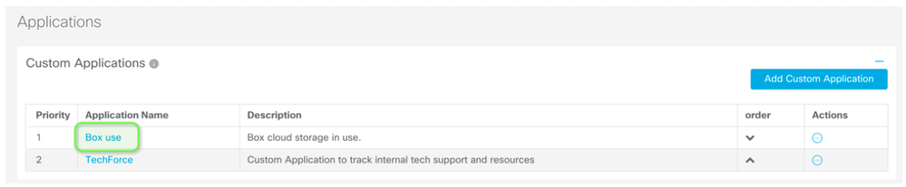

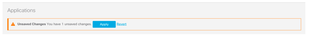

カスタムアプリケーションの作成はまだ完了していません。最後に、画面上部に表示される "Apply" をクリックします。
作成したアプリケーションが Custom Applications リストに表示されます。

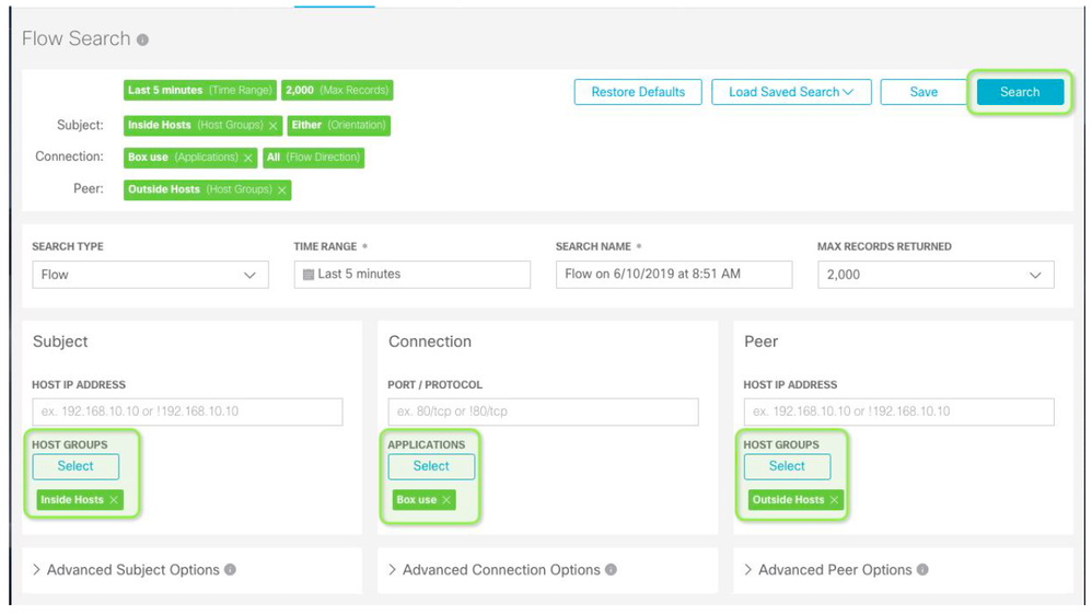

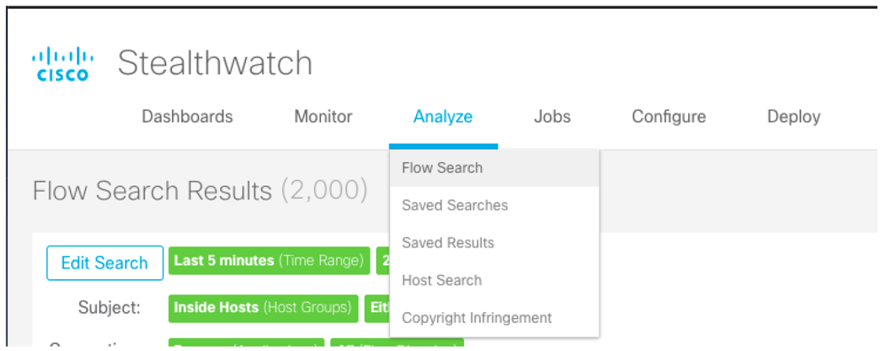

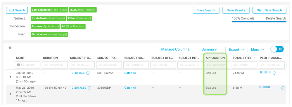

検索でこのアプリケーションを使うと、外部サイトへの通信で Box が使われているかどうか分かります。Analyze タブを選択して "Flow Search" をクリックします。
この例では、Inside Host ホストグループと Outside Host ホストグループ間の通信で Box が使われているか調べています。

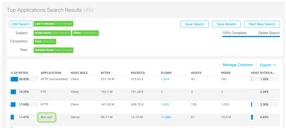

検索結果より、ネットワーク上で複数の box 通信が見つかりました。
"Top Applications report" を使う方法でも Box 利用の有無を調べることができます。
