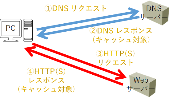

PC やモバイル デバイスには、DNS 情報をキャッシュする機能 (一般的に DNS キャッシュと呼ばれる) や Web コンテンツをキャッシュする機能が備わっているものがあります。
例えば、PC の Web ブラウザで初めて ■■■.com のホームページにアクセスした場合、一般的に以下のようなキャッシュに関する処理が行われます。
  1. 接続元のデバイスは、■■■.com の IP アドレスを DNS サーバーに問い合わせる
  2. DNS サーバーは IP アドレスを返す
  3. 接続元のデバイスは、その DNS 情報をキャッシュする
  4. 接続元のデバイスは、その IP アドレスを使って Web サーバーに問い合わせる
  5. Web サーバーは ■■■.com の Web コンテンツを返す
  6. 接続元のデバイスは、■■■.com の Web コンテンツをキャッシュする
  7. Web ブラウザに ■■■.com のホームページが表示される
そして、これらのキャッシュされた情報は、次回の ■■■.com のホームページの表示を早めるために利用されます。

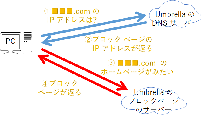

4. キャッシュがない場合
では、両方のキャッシュがない場合も見てみましょう。■■■.com の DNS 情報もキャッシュされていないのであれば、Umbrella の DNS サーバーに問い合わせが行われるようになり、応答としてブロック ページの IP アドレスが返ってくるので、最終的に期待どおりブロック ページが表示されます。
