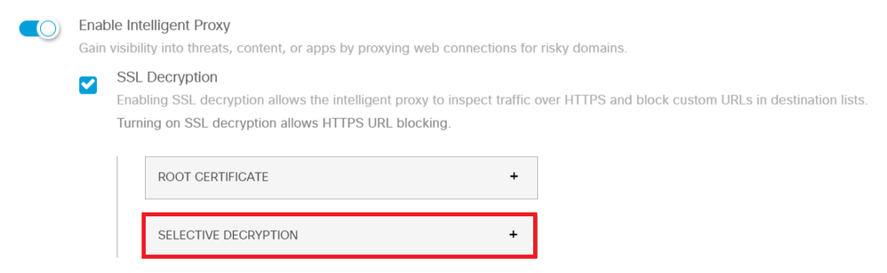

まずは設定を行いたいポリシーを選択し、ADVANCED SETTINGS を開きます。すると、Intelligent Proxy SSL Decryption の下に SELECTIVIE DESCRYPTION という項目が追加されています。

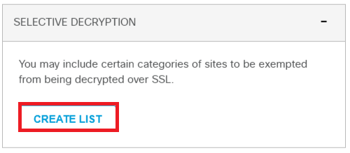

SELECTIVIE DESCRYPTION をクリックすると、以下の画像のように CREATE LIST ボタンが表示されますので、これをクリックします。

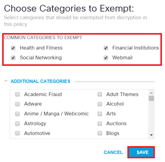

Choose Categories to Exempt 画面が表示されますので、Intelligent Proxy の対象から外したいカテゴリ (以下の画像例では COMMON CATEGORIES TO EXEMPT とされている 4 カテゴリ) にチェックを入れて、SAVE ボタンをクリックします。
その後、画面右下にある SAVE ボタン (ポリシー全体の内容を保存) をクリックして設定完了です。
なお、補足となりますが、なぜこれら 4 つが「除外すべき (TO EXEMPT) 一般的な (COMMON) カテゴリ (CATEGORIES)」なのかというと、これらのカテゴリは HTTPS 通信でプライバシー情報のやり取りをするドメインを多く含むためです。
Intelligent Proxy および SSL Decryption が有効の場合、対象となった HTTPS 通信の URL Umbrella Dashboard Activity Search レポートに記録されますが、この URL の文字列の中にプライバシー情報が含まれる可能性があります。
カテゴリごと Intelligent Proxy の対象から除外することで、これらのプライバシー情報が Umbrella の管理者の目に触れないようにするのが Selective Decryption の役割の 1 つといえます。
